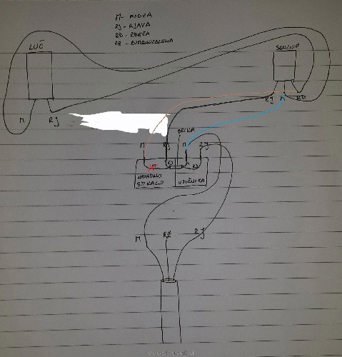

Pozdrav,
V nadstrešku, želim narediti svetlo tudi ko pade noč, zato sem zmontiral čisto navadno luč, ker pa imam še en senzor, sem ga namontiral na les in poskusil vse skupaj priklopit. Na žalost nekaj ne delam prav, saj mi kuri varovalko. (stare varovalke-okrogle)
Stikalo in vtičnica sta v enem kosu(tem čatež sf10) zato sem med vtičnico in stikalom dal kos kabla in ju povezal med sabo.
Prilagam sliko kako je trenutno vse povezano vendar ne pod tokom....
Prosim če mi lahko kdo malo pomaga.

senzor ni povezan na modro žico - nulo zato je ne more dobit žarnica tokokroga

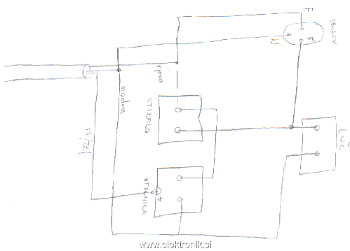

Če se prav orientiram po sliki ti s stikalom narediš kratek stik med F (rjavo) in N (modro) žico. Ti pripnem sliko kako zveži...
EDIT: dodana slika
Če boš tako povezal boš s stikalom prižgal luč neglede na stanje senzorja. Senzor bo pa tudi deloval neglede na stikalo.

Verjetno tisto stikalo ne bo več dobro po kurjenju varovalk, razen če je bilo sklenjeno pri vstavljanju varovalke.

klemen88 je napisal/a:
Takšna vezava je sicer v redu, ampak se v praksi izkaže da ni najbolj ugodna rešitev, saj se vedno najde nekdo, ki pozabi izklopit stikalo, ker misli da bo senzor izklopil luč. V glavnem cela zmešnjava Laughing .
Mislim da če senzor v redu deluje, ni potrebe po stikalu, če že, se nastavi malenkost daljši čas.

Bom jutri še posebej pozorno pregledal ali sem morda kje izpustil Nulo samo ne verjamem ker sem že danes pregledoval kako in kaj pa zgleda v redu-teoretično, tehnično pa žal ne....
Bom poskusil povezat med seboj po skici ki je prilepljena.
Stikalo je vredu, saj sem pred tem imel menjalno stikalo, pa sem mislil da je to problem, zdaj sem pa uporabil navadno, in je isto. Imam še eno rezervno novo navadno za vsak slučaj.
Zaenkrat hvala pa se javim jutri kako je.

Seveda, s stikalom skleneš fazo (Rj) in nulo (M), zato odnese varovalko. Pa po vsej verjetnosti dobro zasmodi kontakte v stikalu. Smile
Nula (M) nima kaj delat na stikalu ampak pripelji na en kontakt fazo na drug pa isto fazo naprej na luč in paralelno še na senzor kot ti je že narisal @klemen88.

DusanK je napisal/a:
Nula ne, je pa v praksi velikokrat vodnik (M -modre barve), ki v tem primeru ni nula. Zato pomote pri hobi in tudi profi "štromarjih"!

carli je napisal/a:
Nisi si dobro ogledal njegovo skico!
Pa tudi stikalo in vtičnica sta čisto skupaj, pa pozorno preberi kaj je napisal.
Kar se pa tiče barv žic v kablu , ki pride iz razvodne doze do stikala pa takole: črna ali rjava faza dovod na stikalo in nazaj stikalna faza modra v razvodno dozo, kjer se priklopi na črno ali rjavo žico, ki gre naprej na žarnico in pa še modra, ki pa je tokrat nula.
LP Nace

Podobno kombinacijo sem delal pred leti tudi jaz.
Posledica skurjen senzor (mislim, da je rele zapikal in požgana tiskanina z elementi), zapikani kontakti stikala.
Šlo je za hodnik s tremi stikali (menjalna-križna stikala) in eno luč. Zadevo sem želel implementirati še z dodatnim senzorjem. Na istem hodniku je tudi razdelilna električna omarica, zato je dovod za to razsvetljavo dobil svojo varovalko (prvo menjalno stikalo). Senzor sem zmontiral na drugem koncu hodnika in ga povezal z izvodom zadnjega tretjega menjalnega stikala. Seveda je senzor potreboval tudi svoje napajanje. Uporabil sem seveda najbližjega v prvi razdelilni dozi. Priključim in super-senzor deluje. Torej mora delovati tudi stara vezava. Pritisnem stikalo, potem pa je sledil pok in tema. Dovod na senzor namreč ni bil na isti fazi. Ko sem pritisnil stikalo (še pri vključenem senzorju), sem naredil medfazni stik.
Isto "vajo"-napako sem potem še enkrat ponovil nekaj mesecev pozneje na drugem mestu. Razz
Tako preveri, če je napajanje senzorja na isti fazi, kot je napajanje stikala. Tega seveda ne rabiš, če je enofazni priklop objekta.

@ Nace njegova povezava mi ni delala, pa ne videl. Eh?
Napisal sem samo to s čem se v praksi srečujem ko nekateri trmoglavijo, ampak elektrika ima vedno prav.
Priporočam da najprej znova zveže stikalo in luč ter nato doda senzor.
Ko pa ne vem a je hotel stikalo dodat vzporedno s senzorjem ali pred njim.
V priponki je vzporedna vezava, ki bo avtorju teme mogoče bolj razumljiva.

V glavnem (vidim da so me prehiteli), tvojo "modro", ki gre iz stikala sem naredil "zelo svetlo modro", tista modra, ki pride iz vtičnice, gre pa (mora!!) iti mimo nje na luč. Vse kar je črtkano pa samo dodaš.

sem pravkar uredil in dela. carli in Bizgec65 hvala za skice, sem tako zvezal in dela kot treba.
Hvala vsem za pomoč.
Narisal si logični "ALI". Senzor bo seveda deloval, vendar ne bo mogel izklopiti luči, če bo stikalo ostalo sklenjeno.

Lojz je napisal/a:
Se strinjam! V praksi sem večino senzorjev zvezal tako. Slabost je pa to kar si napisal zgoraj.
