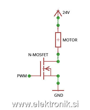

Sem dal 5V direktno na Gate...
motor dela na 100% tranzistor je hladen ko špricer....
Vezava
 Velikost datoteke:  10.4 KB
 Pogledana:  7146 krat

Kakšna je frekvenca PWM? Lahko narediš kakšno sliko, printscreen osciloskopa/signala?

MOSFET treba tudi izključiti, torej izprazniti kondenzator med G-S. Dal si nam shemo tranzistorja nič pa kako je vezan na kontroler.

Mogoče bi pomagala dioda vezana vzporedno z motorjem. Seveda v zaporni smeri
