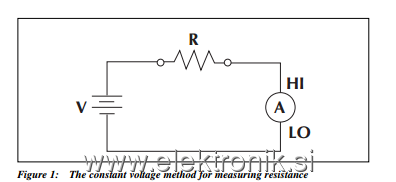

kaj pa merjenje s pomočjo g. Ohma .. (ohmov zakon) ?
naprimer bi šlo to skozi v praksi da bi kot primer poslal skozi plastiko nevme primer 10kV in potem tu z navadnim multimetrom meril tok in na podlagi teh dveh podatkov izračunal Upornost ali pa primer 1000V ter bi z enim multimetrom meril DC napetost z drugim pa tok in nato glede na podlagi meritev to izračunal ?
na papirju gre, kaj pa v praksi?
EDIT:
dodana skica
 Velikost datoteke:  10.2 KB
 Pogledana:  6505 krat
elektrika je edina baba, k se ne pusti šlatat Very Happy

int47
Prispevkov: 2105
Aktiv.: 8.86
PrispevekObjavljeno: Sre Jan 28, 2015 12:14 am    Naslov sporočila:   Odgovori s citatom
Če je R = 10^9 ohm in U = 1.000V ->I= U / R = 1uA
Pri R = 10^12 ohm in U 10.000V -> I = 10nA
Z navadnim multimetrom je lahko že pri 1uA napaka precej velika.
Lahko poskusiš uporabit napetostno območje. Tipičen ne najcenejši elektronski V-meter ima vhodno upornost okoli 10M ohm.
1uA * 10M = 10V
10nA * 10M = 0.1V
Podana vhodna upornost digitalnega V-metra je bolj približna.
Pri merjenju zelo visokih upornosti na meritev vpliva marsikaj. Od temperature, časa, ki je pretekel od začetka meritve, do bolj eksotičnih pojavov.
Večina multimetrov ima merilno območje do 1kV.
Ne pozabi na ustrezne merilne vrvice.
Potrebno bo poskrbeti za omejitev toka v primeru preboja.
Priklop V-metra zna zvplivat na napetost. Odvisno od notranje upornosti vira in v-metra.
Ne vem, za kaj to rabiš. Ni vedno vseeno, kako, s čim in kdo je izvedel meritev.
