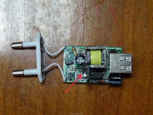

Imam 3 iPhone adapterje, ki ne delajo več. Enega sem odprl in pogledal, zmeril gor vse kar se je dalo, nič ne kaže da bi bilo kaj narobe, zamenjal sem tudi optocopler pa ne dela kljub temu. Ima kdo še kako idejo?

Kaj si pa pomeril? A nihajni krog na primarju dela?
Ne vem ali je samo slika, ampak se mi zdi, kot da levo spodaj (diagonalno) od trafota manjka pol tranzistorja oz. kar pač že je.

transistor je tisti pokončni takoj zraven optocoplerja, pa še en smd transistor je gor.
Na vhodu ima napajanje 220v vse ok na izhodu kje bi moralo biti 5v pa ni nič.
ne vem niti kaj bi moralo biti s čim v relaciji za izhodno napetost.

V mislih sem imel SMD levo od pokončnega.

Tisti tranzistor ali karkoli že je, res sumljivo zgleda.

sem ga meril in ne kaže, da bi bil zanič.

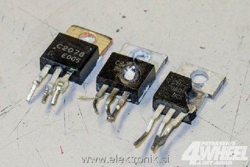

Fantje ne ga gnjavit no, tranzistor je ok. Brick wall Brick wall Brick wall
Pa kaj, če ga pol manjka!?! Whistle Važno je, da deluje, saj ga je preveril. Pray
Nimam časa iskat slike zažganih smd tranzistorjev! Mr. Green

Premeri na primarju največji upor, če ima 1 Ohm in da ni prekinjen, nato D2 in D3, ter na sek. D1 in Z1, če so OK.
Spoj kondenzatorja na sek. desno spodaj poleg 5V konektorja se mi zdi sumljiv. Ravno tako tranzistor, ki je zgoraj označen z rdečo puščico, kot da ga 1/4 manjka.
Daj neko dobro makro sliko ali več njih, vsak fotoaparat iz praška ga ima.
So pod tiskanino še kaki elementi ?

Hvala vse to sem premeril razen na tale upor to pa sem pozabil, vse diode so ok.
Kondenzator je spoj tudi ok.
Tisto s puščico transistor je pa popacan s smolo ko sem tisti te velik transistor BD lotal nazaj na vezje, ga bom dal dol in zmeril še enkrat, pa potem javim.
