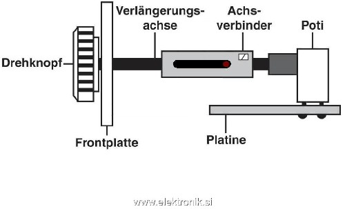

Ena varianta bi bila, da odstraniš gumb dimmerja in na obstoječi potenciometer nekako pritrdiš cevko, v kateri je še ena cevka (podobno kot izvlečna antena radia). Potem bo samo od teh dveh cevk odvisno, koliko lahko ven potegneš. Seveda ti dve cevki ne smeta biti popolnoma okrogli, sicer bi cevko vrtel, potenciometer pa bi bil pri miru...
Je pa to čaranje, seveda.

6dan8
Prispevkov: 1053
Aktiv.: 6.00
Kraj: Goriška
PrispevekObjavljeno: Pet Apr 03, 2015 12:54 pm    Naslov sporočila:   Odgovori s citatom
Saj ni treba izumljati, "naredi sam" sistem izgleda nekako tako, kot je protonček opisal. S tem, da je (ena od variant): zunanja cevka z vijakom pritrjena na os potenciometra. In na cevki je narejen podolgovat izrez. Palčka (podaljšek osi) pa ima zavrtano luknjo in vstavljen zatič.
Podaljšek osi potenciometra
 Velikost datoteke:  37.2 KB

Če on rabi regulacijo/vrtenje po celi "izvlečni" dolžini bi jaz uporabil trimer s primerno osjo ki gre skozi drsnik.
Izvlek pa je seveda odvisen od dolžine osi.
Če je že mizar mislim da mu ne bo težko narediti take osi iz lesa, pa še po elektro predpisih bo (les) Mr. Green
