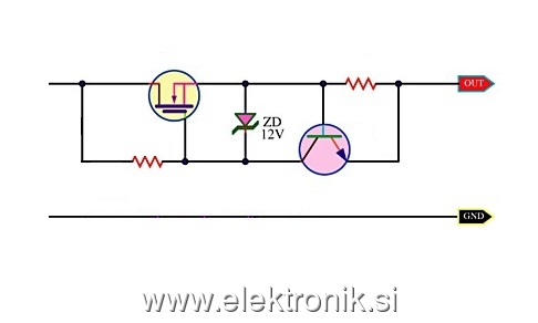

a tole bi delalo?
 Velikost datoteke:  15.38 KB
 Pogledana:  3875 krat

evo sem stestiral vezje ki sem ga pripel par postov nazaj.
Dela po pričakovanjih. Uporabil sem dva mosfeta 22n50. Disipacije so cca 50w.
Vezje omeji solarnemu panelu tok na 2A.

PrispevekObjavljeno: Ned Maj 10, 2015 8:58 pm    Naslov sporočila:   Odgovori s citatom
sscott je napisal/a:
Dela po pričakovanjih...Disipacije so cca 50w.
Totej 50W mečeš vstran.... Bravo Smile

PrispevekObjavljeno: Ned Maj 10, 2015 9:20 pm    Naslov sporočila:   Odgovori s citatom
nažalost res
ampak drugače bi moral zamenjati razsmernik, ki je ranga 500eur.
tako imam izhodno moč razsmernika omejeno na 600w, ki jo takoj porabi TČ za sanitarno vodo in nič ne uide nazaj v omrežje. Prednost tega sistema pa je, da tudi v oblačnem vremenu da na izhodu 600w.
To je začasna varianta Smile
Imam vsaj zastonj toplo vodo, drugače bi bila elektrarna izklopljena.

PrispevekObjavljeno: Ned Maj 10, 2015 9:39 pm    Naslov sporočila:   Odgovori s citatom
Lahko narišeš celotno (lahko tudi enopolno) shemo/vezavo od FV panelov, razsmernika/MPPT pretvornika, te tokovne omejitve, TČ ... ?
