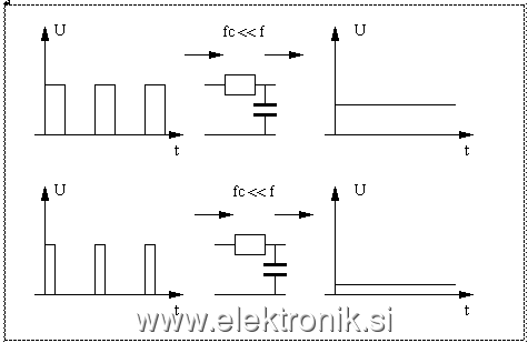

Z uporabo nizko prepustnega filtra?
 Velikost datoteke:  2.92 KB
 Pogledana:  2947 krat

PrispevekObjavljeno: Pet Jun 19, 2015 2:59 pm    Naslov sporočila:  Re: Še eno začetniško vprašanje Odgovori s citatom
vilko je napisal/a:
Vprašanje se glasi:
Ali je smiselno na izhod L298 vezati kak dovolj velik kondezator, da bi iz pwm-a naredil napajenje bolj enosmerno, manj pulzirajoče?
Po mojem mnenju nikakor ne. Saj smisel PWM je tudi v tem, da motorček krmiliš z nominalnim tokom, ampak kratek čas. Z glajenjem bi tok pri majhnem delovnem ciklu precej znižal. Gladkost delovanja nastaviš s frekvenco PWM.
