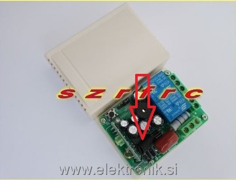

Kako lahko povečam domet daljincu? Sprejemna enota je zaprta v kovinskem ohišju skupaj z elektromotorjem.
(315mhz)

Bo najboljše z anteno, ki jo priklopim na tisti kabel v vezju? Ali bo ta antena v redu?
http://www.ebay.com/itm/Antenna-315Mhz-3-5dbi-Cable-SMA-Male-Magnetic-Wireless-Module-New-Good-/271700689342?pt=LH_DefaultDomain_15&hash=item3f429f81be
 Velikost datoteke:  30.11 KB
