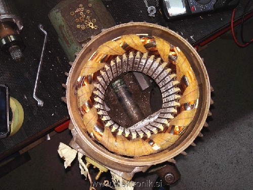

Prosim za pomoč pri 3 faznem motorju, sicer je motor od majnše stružnice ,stružnico sem kupil z pokvarjenim motorjem-tako mi je prodajalec povedal.
Sicer nimam veliko pojma o el. motorjih,ampak sem vseeno mal pofirbcal in videl da so žice ki gredo na stator stopljene oz odpada izolacija,mogoče tudi zato pride do stika in mi zato ob vklopu vrže varovalke ...
Lahko pa da je tudi motor za previt..
Naredil sem nekaj fotografij , prosim za pomoč oz kako bi najlažje sprobal če je motor za popravit ali so samo žice za zamenjat.
Hvala

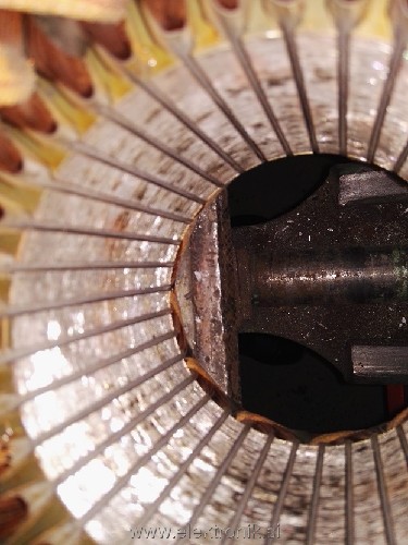

Na zadnji sliki se mi na zgornjem delu zdi nekaj črnega. Ali je črno navitje, boš sam lažje presodil.
Lahko odstraniš žice (ker so tako ali tako za zamenjati) in izmeriš, če so imajo vsa navitja enako upornost. Če ne, je potrebno previti.
Če želiš navijanje poenostaviti, lahko narediš/naročiš le tri navitja in bo motor imel samo eno hitrost.

Napisal si, da nimaš kaj dosti pojma o elektromotorjih. Svetujem ti, da ga daš v pregled kakšnemu elektromehaniku, ki stvar obvlada. Po slikah, ki si jih objavil, bi rekel, da se je moral pregreti in je na šibki točki baker odžgalo. Vsekakor je to posel za mojstra.

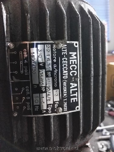

hvala za odgovore, kakšna je kaj cena za previt motor? na ploščici ne piše koliko je kw močan motor?
Koliko je cena takšnega popravila in kdo to dela-ugodno oz. ali se splača kupit nov motor- kako je potem z priključkih ker ta moj ima kajlo in nosilec za pritrdit motor horizontalno na stružnico.

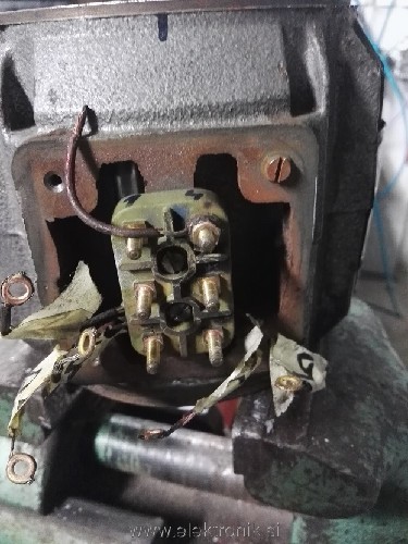

Jaz sem mislil za te žice ki pridejo na konektorju do navitja ...te so skurjene.
Piše pa koliko HP je močan.

Na fotografiji kjer se vidi navitje, izglde kot da je zažgano. Najbolša diagnostika je nos. Wink Smrdi navitje po zažganem laku? Će, potem je zanesljivo zanič. Zadnji čas opažam, (v podjetju) da je smiselno previjat le nameske motorje. Cena klasičnega novega motorja je celo nižja kot kot stroški previjanja.

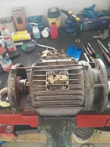

Običajno 50 do 100% dražje od popravila...
Motor je Dahlander vezava dve hitrosti in ima prilagojeno pritrditev.
Ni ravno motor, ki bi ga prodajali za vsakim vogalom.
