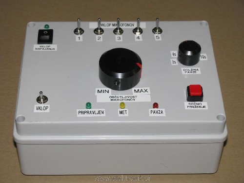

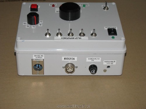

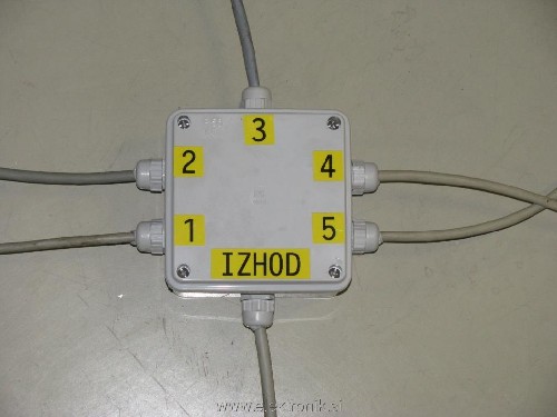

PrispevekObjavljeno: Sre Okt 07, 2015 3:00 pm    Naslov sporočila: icon_funny fonopull Odgovori s citatom
pred 2 meseci mi je uspelo narediti fonopull s procesorskim ojačevalcem LF356N. Naredil sem tiskano vezje, na kateri je 5 enakih predojačevalcev - za vsak mikrofon svoj predojačevalec. Na izhodu iz vsakega predojačevalca se dal diodo, da signal iz aktiviranega predojačevalca ne "rine" v ostale predojačevalce.
Signal sem speljal prek poteciometra za občutlijvost na NPN tranzistor, ki sproži timer z N555. Dodal sem še dodaten timer za pavzo, v kateri so mikrofoni neaktivni.
Vsak mikrofonski predojačevalec ima svoje stikalo, s katrim ga lahko izklopimo, če želimo imeti na strelišču samo določeno število mikrofonov. Kabel od elektronike do razdelilne doze je 6 žilni z žičnim opletom proti motnjam.
Sicer sem imel nekaj začetniških težav, vendar elektronika deluje povsem zadovoljivo. Mikrofoni so dinamični in sicer od telefonskih aparatov. Poizkusil sem tudi originalne mikrofone RCF, ki jih imajo na nekaterih streliščih. So še bolj občutljivi in sem moral kar malo zmanjšati stopnjo ojačanja s trimerjem, ki je na predojačevalcu.
Vem, da bi lahko v notranjosti nekatere povezave s kabli naredil lepše, vendar je za prvi kos povsem v redu.
Če ne drugega sem se naučil vsaj izdelave tiskanih vezij po postopku z likalnikom Very Happy
Lp, Dušan
