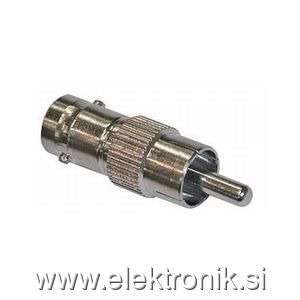

Kaj pa če bi na koaksialca prilotal RCA?
Drugč pa bi moral to dobiti, pa ne vem kje tukaj pri nas?

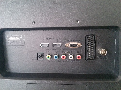

Na TV-ju imam vhode kot so na sliki pa mi kamera prko tega adapterja ne prikaže slike.

Kabel s tem BNC/RCA adapterjem vtakni v rumeno činč vtičnico z oznako VIDEO (Y), na TV-ju v meniju pa izberi AV2 vhod. Ne pozabi priklopit kamere na štrom.
Si prepričan, da kamera sploh deluje ? Kje si preizkusil sliko ?

PrispevekObjavljeno: Tor Feb 09, 2016 12:50 pm    Naslov sporočila:   Odgovori s citatom
Pa v meniju nastavi za AV2 kompozitni video vhod.

Deluje! Imel sem stik na video kablu oz. adapterju ki sem ga naredil. Edino ko se nekaj premika, recimo avto, potem nastaja zamik. Smile
