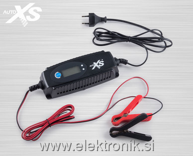

V ho.erju bo v četrtek spet naprodaj polnilec za akumulatorje.
Mislim, da je tudi na forumu bila tema o tem, pa nisem uspel najti.
Preden si ga kupim, me zanima ali ima kdo izkušnje z njim.

Že 5 let opravlja dolžnost brez kakšnih večjih pomanjkljivosti. Na njem sicer ne piše XS ampak po ohišju in izgledu upam trditi, da je enak. Z časom je edino tipka za izbiro oslabela, včasih preskoči.

meni dela super. Je pa problem, če je accu zelo izpraznjen, saj ga ne začne polniti.

Moj je iz 2010, sicer še funkcionalen, le displej ga je ene 2 leti nazaj začel sračkat, tako da nekaj segmentov ni vidnih.
Kot pravi sscott, ni za oživljanje popolnoma (preveč) izpraznjenih. Mislim da rabi vsaj ene 7 ali 8V da začne počasi pulzno oživljat, nakar pri 11 začne polnit.

Mam ga od leta 2011. Zaenkrat še deluje ok. Sicer se je ena žička precvikala a sem jo za 2 cm skrajšal in na novo umestil na staro mesto.
Uporabljam ga dokaj pogosto še posebej po tistem ko se mi je globoko izpraznil šele 1 leto star Vartin akumulator. Pazim, da ga vsaj 1 krat mesečno polnim 24 ur na sinhrono, kot se temu reče. Ali pa ko je aku že malo švoh, tam po 4-ih zimah recimo (pa diesel a ne). Pa aku motorja preko zime, da se tu in tam napolni. Brez tega polnilca bi bil že kar nekaj krat mrzli.
Ja..JE vreden teh 20 €!

Ali je primeren tudi za 24 V ?

Ne.
6 in 12, s tem da 6 polni samo z 0.8A max, 12 pa z 3.8A max.

Izgled je podoben, kot ga imajo Ctek polnilci.

Hofer, Lidl, Spar (brez pikic, ker to ni nobena skrivnost) in podobne trgovine prodajajo več ali manj enake izdelke, ampak z različnimi nalepkami in imeni na njih. Delovanje je pri vseh enako, dobre in slabe lastnosti prav tako.
Dobre lastnosti:
- cena
- to, da deluje, dokler ne crkne tipka
- ko je akumulator poln preklopi na dopolnjevanje
- zaščite
- majhen, lahek, priročen
Slabe lastnosti:
- če zmanjka elektrike, se izključi in ostane izključen
- pogosto odpove poslušnost edina tipka, potrebna menjava
Lastnosti nekje vmes:
- mogoče malce slaboten, ker zmore do 3A

Za avtomatske je bolje da imajo manjšo tokovno zmogljivost da polnilna napetost prehitro ne naraste ker potem prehitro gre v "float mode" in akumulator ni dovolj napolnjen.
Ceneni so 2-stopenjski (Serie PB-120), tapravi so pa 3-stopenjski (Serie PB-230).

Vse je isti šrot. Pred nekaj dnevi sem kolegu zamenjal popolnoma crknjeno tipko na Ctek polnilcu približno enakih lastnosti in od daleč enake oblike, le da je bil ta 60 eur.
Zame je to dobra lastnost. Varnost je na prvem mestu.

Ja, no, za običajno uporabo je to v bistvu v redu, ker se le redko zgodi, da zmanjka elektrike, zato svoje delo večinoma opravi dobro. Ni pa primeren za zimsko dopolnjevanje, npr za motoriste, saj v daljšem časovnem obdobju pa elektrike le zmanjka kdaj pa kdaj. Ali je polnilnik zaradi izklopa po prekinitvi napajanja kaj bolj varen težko rečem, saj se lahko zgodi, da do prekinitve napajanja ne pride tudi več tednov, tako da varnost mora biti zagotovljena na drugačen način.
