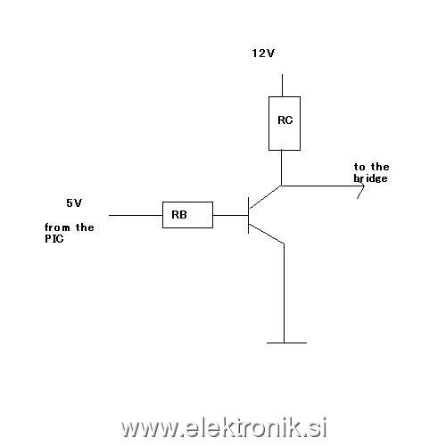

Imam neko vprašanje, na katerega ne najdem odgovora na stricu Googlu. Imam tranzistor NPN in ga želim konfigurirati kot stikalo. Tukaj objavljam primer tega vezja za uporabo z Arduinom, da ob prisotnosti 5V začne tranzistor prevajati in se 12V ''prenese'' naprej. Vezje deluje brez problemov.
Ker imam v mislih narediti neko vezje za v avto, me zanima, kako lahko 5V nadomestim z 12V? Da ob prisotnosti pulza 12V se tista napetost na collectorju prenese naprej?
Pa še nekaj: tranzistor ''potrebuje'' 0.7V iz baze na emitter da začne prevajati. Kako vedeti kakšno napetost dobimo na bazi tranzistorja, ko dodamo nek upor, da omejimo tok skozi bazo?

Google v angleščini pozna veliko na to temo.
Tvoj porabnik bo v bistvu namesto upora Rc, torej boš moral porabnikovo maso vklapljat in izklapljat.
Za ostalo boš moral pogledati datasheet od tranzistorja. V osnovi boš rabil transzistor, ki bo zdržal dovolj toka glede na porabo porabnika, potem pa poglej koliko ima ta tranzistor ojačanje. Tok porabnika nato deli s tem faktorjem ojačanja. Tako boš dobil potreben bazni tok, ki mora tečti v bazo, da bo tranzistor polno odprt pri tvojem toku čez breme. Zagotoviš ga tako, da določiš upornost Rb, da bo pri 5 - 0,6 = 4,4 V na uporu Rb tekel čez ta upor želen bazni tok. Ker želiš, da zadeva zanesljivo deluje kot stikalo, boš upornost tega upora še nekoliko zmanjšal za vsak slučaj.
Če je porabnik zmerno velik, boš morda potreboval hladilno teo za hlajenje tranzistorja. Če imaš zelo velik porabnik, zna bit bazni tok večji, kot ga dovoli tvoj digitalni izhod. V tem primeru boš rabil darlington tranzistor ali MOSFET tranzistor, kjer je situacija rahlo drugačna.

XOR je napisal/a:
Del tranzistorja med Bazo in Emiterjem se obnaša kot dioda v prevodni smeri. To pomeni, da začne pri cca 0,7V bistveno bolj prevajati kot pod 0,7V. Tok, ki zmore teči med B in E, se že ob minimalni spremembi napetosti tako zelo poveča, da pri uporabi tranzistorja kot stikalo to spremembo napetosti kar zanemarimo.
Poenostavljeno gledano ima tako polno odprt tranzistor med B in E "konstantnih" 0,7V.
Upor se določi iz toka, ki takrat teče v Bazo. R =(5V - 0,7V)/Ibazni
Bazni tok Ibazni=Icolector/hfe je odvisen od ojačenja tranzistorja (v datasheetu parameter "hfe", gledaš minimalno vrednost) in toka skozi Colector (in breme).
Polno odprt bipolarni tranzistor ima med C in E nekje 0,2 do 0,3V, razlika do 12V je na bremenu.
Če bo breme močnejše (velik Ic in posledično Ib), pazi še, da ne boš preobremenil pina od Arduina. V tem primeru lahko uporabiš N-MOS-FET ali darlington tranzistor.
Pazi tudi na maksimalen Ib (v dataasheetu glej Absolute Maximum Ratings) in za dolgotrajno odprt tranzistor ne iti čez polovico navedene vrednosti.
LP, Igor

Hvala za odgovore. Se pravi da če želim namesto 5v (glej sliko) imeti 12v moram samo zamenjati vrednost upora Rb? Ce upostevamo padec 0.7v:
U=11.3v
R=11.3v/ (Ib/Hfe)
Je ta izracun pravilen za Rb, pri cemer vzamem se malo vecjo vrednost Rb od izracunanega?

Zdravo. Prebral sem ze veliko clankov in tem glede tranzistor driverja. Vse mi je jasno, vendar na vsakem vezju je napetost na bazi manjsa od napetosti na kolektorju. Mene samo zanima kako narediti tranzostor driver kjer sta napetost na bazi in napetost na kolektorju 12v?

Od kod pa dobi tvoj tranzistor na bazi 12V ? Raba tranzistorja kot stikala je običajno v tem, da z majhno močjo (napetost, tok) krmiliš večjo moč.

Mogoče si narobe predstavljam kako tranzistor deluje in/ali je sploh primeren za to. Recimo da imamo nek pulzni izhod, ki je omejen z maksimalnim tokom 20mA in z napetostjo 12V (ob vsakem pulzu da 12V). Mi želimo, da se nam ob pulzu aktivira 12V rele, ki ima upornost tuljave 70ohmov. Za delovanje rabi rele 170mA, kar pa ne moremo vezati direkt na izhod našega pulznega generatorja.
A se da to rešiti z uporabo tranzistorja? Na internetu najdem samo varjante, kjer pulzni izhod daje 5V in ne 12V. Govorimo o bipolarnih tranzistorjih in ne MOSFETih.
Hvala.
EDIT: Bi tole vezje delovalo? hFE tranzistorja je 400.
Moj razmislek: bazni upor ima napetsot 11,3V (0,7V je na tranzistorju). Če želimo imeti maksimalen tok skozi breme 170mA moramo skozi bazo dovoliti tok 170mA/400. Pri 11,3V in 425uA potrebujemo bazni upor 26kOhm.

Bipolarni tranzistor je tokovno krmiljen element.
Napetost v prevodno orientiranem bazno-emitorskem pn spoju pa znaša tipično 0,7V. Preostalo mora biti nekje zunaj (na baznem uporu).
Če želiš imeti hkrati na bazi in kolektorju 12V (glede na emitor) brez uničenja tranzistorja, potem potrebuješ tranzistor z vgrajenim baznim uporom(a).

XOR je napisal/a:
Pravzaprav bi, edinole jaz bi uporabil manjši bazni upor. Za zanesljivejše odpiranje bi nastavil bazni tok kakih 5mA, kar generator pulza z lahkoto prenese. Torej cca 2200 ohmski upor (2,2k).
EDIT: Seveda pa ne smeš pozabiti na zaščitno diodo paralelno k relejevi tuljavici (na tvoji risbi 70 ohm upor). In sicer katodo zgoraj na +12V, anodo pa na stično točko med kolektorjem in relejem.
Ta dioda je NUJNA! ni pa bistvenega pomena, kakšna je. Nekaj od recimo 1N400x
