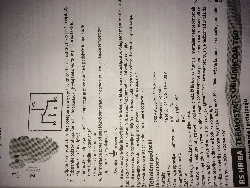

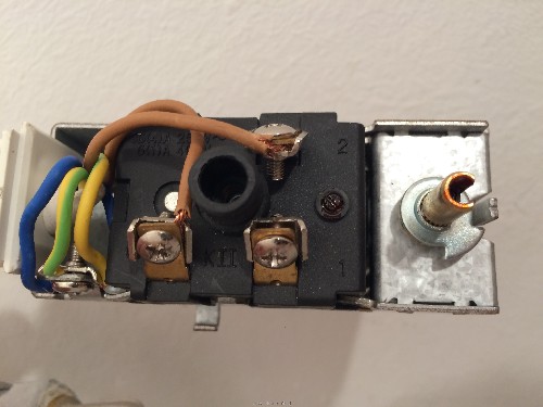

Na vikendu imam novo centralno. Ne znam pa pravilno zvezati naležnega termostata. Prilagam slike načrta in kako sem zvezal sedaj. Tako kot imam sedaj ni v redu. Vklopit se mi mora, ko preseže določeno temperaturo.
Nisem kak elektro mojster
Prosim za pomoč!

Bi moralo delovati. Pa je termostat brezhiben? Imaš kak instrument, vsaj navaden ohmmeter?

Sedaj mi dela ravno obradno. Od nič do 40 C ( če je v cevi 40 C ) mi dela, potem pumpo izklopi. Poskušal sem tudi zamenjati fazo ( rjavo žico ) iz 2 na C in obratno, pa se mi zdi, da dela isto.
Preklop se jasno sliši, takrat pumpo vklopi ali izklopi.

1 in 2 zamenjaj.

Objavljeno: Sob Nov 05, 2016 1:27 pm Naslov sporočila: |
Tudi to že probal, pa ne dela OK.

Objavljeno: Sob Nov 05, 2016 1:28 pm Naslov sporočila: |
Če žico iz 2 prestaviš na 1 mora delovati tako kot želiš (= natanko obratno od tega kar je sedaj).
Če temu ni tako, je termostat defekten, ali pa ti ne poveš vsega.
Razni "se mi zdi" niso uporabna informacija za nikogar.

Daj postavi termostat na eno mrzlo cev, naprimer od vodovoda, da se termostat popolnoma ohladi. Na c kontakt priklopi fazo drugo žico pusti v zraku, nastavi na 40 stop., ko se popolnoma ohladi preveri kontakt 1, 2. Tisti kontakt ki nima faze je pravi.
Potem postavi termostat na toplo cev in počakaj, da peklopi.

Še eno vprašanje.
kaj sta na tem termostatu dva kabla?
eden je dovod, drugi na črpalko?
Potem je tu nekaj narobe!
Vidim na sliki dve modri žici. Modra ne sme biti vezana na rumeno zeleno. Vsaj tako izgleda.
Če je tako kot jaz vidim, potem svetujem modro slupaj povezati, dodatno sponko za ta spoj.
Rjavi pa na tiste kontakte, katere so ti že svetovali. Če se motim, pozabi moj zapis.
Še en napotek, če nimaš instrumenta, lahko uporabiš fazni preizkuševalec, da vidiš kateri kontakt je povezan. Samo previdno, to tako veš.

Zanič je bil termostat. Kupil novega, ga zamenjal za oranžnega in dela kot urca. NN365 moder kabel je bil cel, malo čudno je izgledalo na sliki.
