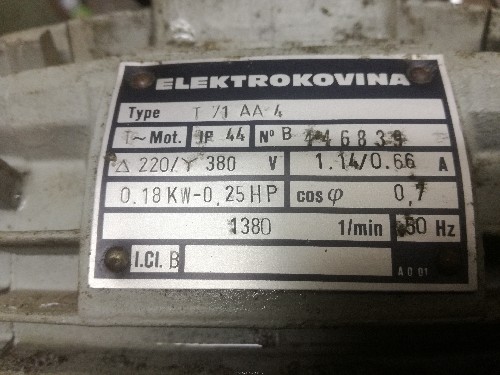

Imam motor s podatki na tablici,
Ker bi ga rad priklopil na 1f me zanima, če je pravilno, da ga vežem v trikot in uporabim kondenzator 14uF, po pravilu 8u/100w.
Ali je potrebno kondenzator po zagonu odklopiti, ali lahko ostane priklopljen.
Kaj je razlika med zagonskim in delovnim?
Verjetno moram uporabiti delovnega, če želim imeti stalno priklopljenega?

Seveda lahko ostane kondenzator stalno vključen predvsem še pri tako majhnih močeh. Za večje moči se uporablja kombinacija zagonskega in delovnega kondenzatorja. Delovni je tisti ki ostane stalno vključen. Zagonski kondenzator ( pri večjih močeh , ker je zagon težji) pa se po nekaj sekundah izključi s centrifugalno sklopko. Novejše izvedbo imajo zato že elektroniko, ki je lahko kombinirana tudi z mehkim zagonom.Lahko je motor tako v zvezdi kot vtrikot vezavi. Moramo pa vedeti da s tako kombinacijo lahko dosežemo le cca 70-80% trifazne naivne moči in le 30-35 % nazivnega zagonskega momenta. Vrednost delovnega kondenzatorja pa je ranga kot si napisal.

Sem prebral. Se pravi da je vezava in velikost kondenzatorja praviln. Izbrati pa moram kondenzator za trajno delovanj, in ne zagonskega.

Ja tistih 14 mikro bo ( in naj bo min 350 V) kar OK in z odstopanjem do +/- 20% ne bo preveč narobe.

Motor zveži v trikot in ga vklapljaj preko stikala 0-1-start s tem kondenzatorjem.
