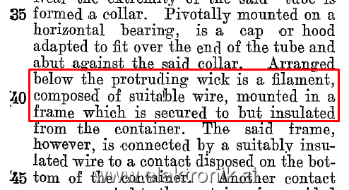

Moj namen je restavriranje vžigalnika v prvotno stanje - predvidevam, da je nekoč že delal kolikor toliko spodobno. Če to pomeni 500 vžigov, super, tudi s 100 bom zadovoljen.
V patentu piše samo "suitable wire". Prebrisano, ni kaj.
 Velikost datoteke:  27.73 KB
