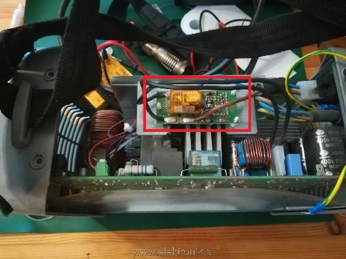

V popravilo sem dobil omenjen varilni aparat. Odpovedalo je vezja na sliki. Zgleda kot da bi bilo zakasnitveno stikalo ob vklopu. Zakaj bi bilo dobro imeti zakasnitveno stikalo?

Ponavadi takšno vezje služi za omejitev toka pri vklopu zaradi polnjenja elektrolitskih kondenzatorjev na vhodu inverterja, takoj za usmerniškim mostičem. Za omejitev toka služi močnostni upor z nizko upornostjo, ki ga ob vklopu naprave po kratkem zakasnilnem času premosti delovni kontakt releja.
Ob pregledu slike se mi sicer bolj dozdeva, da opisano funkcijo opravlja rele, ki se ga vidi na glavni plošči ...

Vem kako deluje mehki zagon, samo tukaj ni močnostnega upora gor ampak je rele zvezan samo kot navadno stikalo.

Potem je to samo zato, da "šmelcanje" kontaktov ob vklopu namesto stikala trpi rele.

Verjetno je to vezje res, da rele bolj trpi ob vklopu. Max tok releja je 30A, stikala pa 20A.
Na tem vezju je skurjena tuljava releja, en tranzistor in ena dioda.
Če vezje prevežem, potem se aparat vklopi.

To ni soft start. Soft start rele je pod tem vezjem na sliki, na glavni tiskanini, kot je pravilno ugotovil @transalp. (rele in 47 ohmski upor sta del soft start vezja)
Tole bo najverjetneje pre-pod napetostna zaščita.
Dodano 27.6.
Glede na to, da je aparat narejen za delovanje na agregatih, bo to - to. Je pa to novejši Varstrojev (Fimer-jev) aparat, ki ga takrat ko sem se ukvarjal s servisiranjem še ni bilo. Edina večja sprememba glede na prejšnje serije Varinov je izgleda ravno ta dodatna platka.
