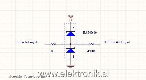

PrispevekObjavljeno: Ned Mar 25, 2018 7:49 pm    Naslov sporočila:   Odgovori s citatom
Po izkušnji serija diod BAS40 najmanj vpliva na rezultat.
lp.

MadMax
Prispevkov: 4743
Aktiv.: 19.96
PrispevekObjavljeno: Ned Mar 25, 2018 8:30 pm    Naslov sporočila:   Odgovori s citatom
Profesor, napajanje (Vdd) je nekajkrat večje od dovoljene max napetosti na vhodu (ADC IN)...
Pač posebnost dotičnega modula.
Sicer dvomim da bi ob rahli prekoračitvi kar umrl, a če aplikacija zahteva zanesljivost se pač poskrbi za to.
