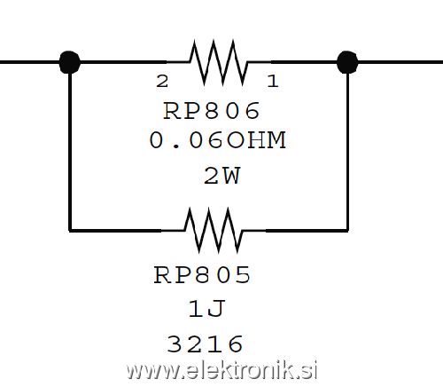

Učim se oz raziskujem delovanje teh SMPS napajalniških vezij. Naletel sem celo na tehnično shemo pa me zanima katere vrednosti so navedene pri teh dveh uporih (RP806, RP805)... Eden je SMD upor eden pa klasični 2W upor. Na plošči manjkata (odstranjena), zato vrednosti ne morem določiti drugače kot preko te sheme. Recimo zakaj ima upor navedeni št. 1 in 2 na vsaki strani ?
Prilagam slike
Torej en upor (RP806) naj bi bil 0.06 ohm 2W (je to mišljeno za smd ali klasični upor) ?
Pri RP805 mi podatek 1J tale podatek mi ni razumljiv Smile
3216 je vrjetno velikost smd upora.
Recimo pri uporu RP830 oznaka 47F mi je jasno da gre za SMD upor velikosti 1608 in vrednosti 30.1 MΩ

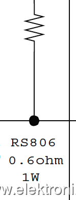

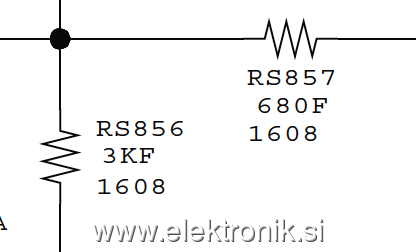

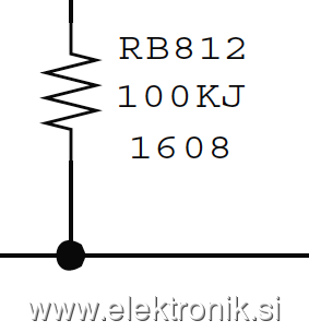

Morda sem pa v zmoti pa nekatero sploh niso običajni upori, recimo oznake so RP, RS, RQ, RB (kaj pa to pomeni ?)...
Prilagam več fotk različnih uporov različnih oznak in vrednosti, pa če mi lahko malce usmerite in morda kako povezavo do učnega gradiva glede teh oznak oz vrednosti elementov v tehničnih shemah in SMPS napajalcev Smile

Poglej si označevanje in velikost/moč smd uporov.
V načrtih toreranco lahko pišeš v %, boljše/krajše je uporabiti črko.
F v tem primeru pomeni 1% toleranco, J 5%, itd.
RP830, RS806, RB812, RP806, RP805, RS856, RS857... so oznake glede na zamisel načrta proizvajalca.
Ohm je oznaka za upornost (Omega), K pomeni kilo ohm, itd.
Spodnja številka 1608, 3216... je metrična koda/velikost smd upora.
Če smd oznake velikosti niso navedene se vzame klasične/keramične upore (tht), ki gredo v večje W.
Max. moč smd uporov je okoli 1W.
Ker zdaj razumeš označevanje ti ne bo težko dešifrirati vseh primerov.
Lahko napišeš rezultate npr.
RP830=smd upor velikosti 1608, upornosti 47 Ohm in 1% toleranco.
Itd.

Hvala za odgovor, torej lahko iz naučenega sklepam, da je pri RP805 upornost 1ohm in 5% toleranca? Na plošči se nahajata na zgornji strani ta večji RP806 (klasični MF 2w upor) na spodnji pa SMD upor (RP805)...
Prispevkov: 1975
Aktiv.: 12.86
PrispevekObjavljeno: Tor Mar 27, 2018 10:23 am    Naslov sporočila:   Odgovori s citatom
Da, tudi jaz mislim, da je RP805 1Omega in 5% toleranca.
RPxxx/RBxxx oznake uporov so velikokrat v TV lcd/led načrtih Samsung, Sanyo, Sony...
Navadno tak RP806 (0,06 Omega in 2W) igra vlogo current sense upora (shunta), vezanega zaporedno močnostnemu mosfet tranzistorju, vmes med njima pa gre linija na bližnji pwm/pfc čip na pin cs (current sense).
Kot samouk pa bi ti težje razložil zakaj je ta RP805 smd upor dodan paralelno k močnejšemu RP806 uporu, saj je skupna nadomestna upornost (Rn) zelo blizu najmanjši 0,06.
Rn=(R1xR2)/(R1+R2)=0,056

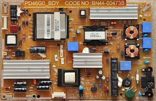

Naziv plošče po kateri raziskujem je Samsung BN44-00473B, pomagam si pa datasheetom od BN44-00473A... (zasledil na vašem forumu)

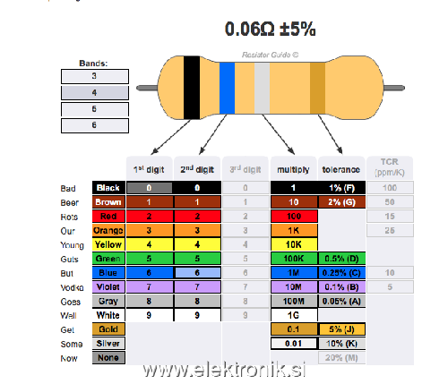

Sedaj sem tudi vizualno potrdil (ker manjka na moji plošči) da je ta RP806 res te vrednosti (prilagam fotke Smile )

Barve uporov, pravzaprav materiala, niso važne, saj je to odvisno od proizvajalca za kako barvo/zmes se odloči. Itak so barvne črte in toleranca tista, ki določata upor in upornost kot tako.
Se pa na teh temnejših barvah slabše vidijo temnejše barve in se kakšna rdeča lahko zamenja za rjavo, srebrna s sivo itd.

Potem ti nimaš upora RP806 (0,06 Ohm 2W)?
Imaš takšno ploščo ?

Da ta plošča je, uporov 805 806 pa ni, sta pregorela, prav tako varovalka vrjetno pregorela zato tudi manjka...
Zaenkrat sem našel da je FET TK12A60D krivec za kratek stik... Dalj še pa nisem prišel, bo treba tudi IC ki je kontroliral FET pogledat ob priliki Smile
