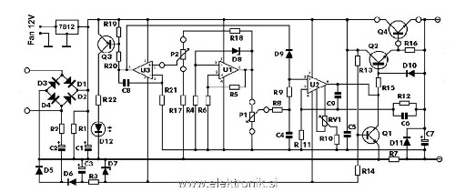

Imam dva taka vezja (kanala) povezana na isti sekundar transformatorja (shema vezja spodaj), vsako vezje ima svoj voltmeter in ampermeter. Povezati ju hočem zaporedna da bi ven dobil višjo napetost.
Že ko hočem + enega in - drugega povezati skupaj (sredinska brika) se mi na sponkah pojavljajo iskre in amperemter tistega kanala kjer sem briko dal na + pokaže velik tok.
Ugotovil sem tudi da če kanal1 nastavim na 10V in kanal 2 na 18V in potem z voltmetrom merim med +kanal1 in -kanal2 pokaže 10V če pa pomerim +kanal2 in -kanal1 pokaže 18V če pomerim +kanal1 in +kanal2 pokaže ravno njuno razliko +-8V med -kanal1 in -kanal2 pa pokaže 0V.
Je to normalno??

Nikakor ne. Iz istega sekundarja!

Zakaj pa ne iz istega sekundarja? Saj je dovolj močan transformator da vsakemu kanalu lahko dovaja dovolj toka.
UPDATE:
Sem probal za test vsako vezje dati na svoj transformator sedaj pa dela zaporedna vezava brez težav

Do težav pri zaporedni vezavi lahko pride, ko bo en napajalnik začel omejevati tok.
Iskre so ti hotele povedat, da si naredil kratek stik.

Obnašanje tega tvojega dvokanalnega usmernika je povsem normalno.
Kanal 1 in kanal 2 sta na istem sekundarju in nista galvansko ločena. Iz meritev, ki si jih opravil je jasno, da sta minusa pri teh kanalih skupna: -kanal1 = -kanal2.
Če zvežeš -kanal1 (= -kanal2) na +kanal2 narediš kratki stik, od tod iskre.
