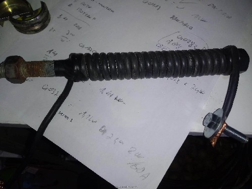

Pri mojem vezavi napajalnikov za polnjenje baterij mi v CC načinu pride do nihanja/osciliranja reda 1-2Hz. Če v serijo zvežem upor ( zaenkrat izveden z kolutom kabla) vrednosti cca 0.02R, regulacija lepo deluje. Ker ne morem celega koluta kabla voziti v prtljažniku Smile , me zanima, kje bi lahko dobil tak upor moči vsaj 75W? (za 60A, oz več manjših za vezavo zaporedno/vzporedno).

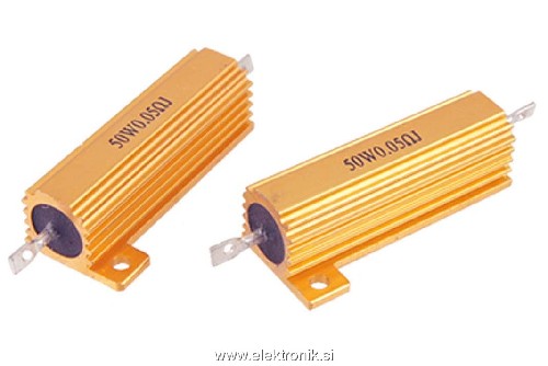

Primer upororov v priponki.

Zaenkrat sem naredil upor z kablom Al 16mm2 zvitim v kolut. In deluje. Zato bom verjetno kar ta kabel uprabil in ga vgradil na naslonjalo zadnjega sedeža. Je kovinski, prostora je pa tudi dovolj. Samo preizkusiti moram, čeje Al 16mm2 dovolj za trajnih 60A oz koliko se bo grelo. Sicer bom dal dvojno z dvojno dolžino.
Imam pa tudi sam pomisleke glede izgub. Sicer 70W pri 3.500 ni ne vem kako veliko, a vsak dan 3h in nekaj let...No ja, če preračunam v EUR, bo to na leto cca 10€. Sprejemljivo.

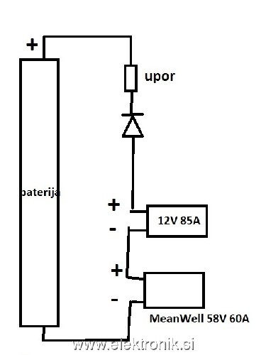

Sem poskusil tudi z dušilko, narejeno s cca 25 ovoji Cu 10mm2 žice na Fe želeci fi16. Ni bilo vredu. Se je še vedno zaganjal oz osciliral.

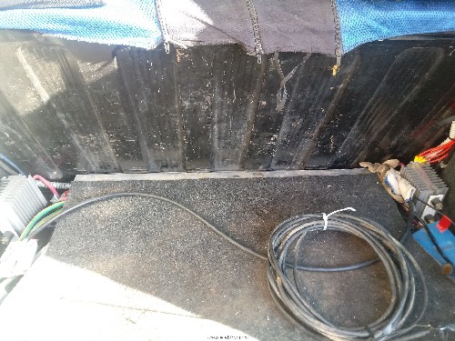

Sedaj sem na hrbtno stran zadnjega sedeža dal 8m Al 16mm2 in je v redu. Res se na njem ob polni obremenitvi zgubi 75W ( skupaj 65V, 60A), a boljše rešitve zaenkrat ne vidim. Tudi če sem analogno s potenciometrom nastavljal napetos/tok, se je že ob minimalnem povečanju napetosti tok povečal za več 10A in potem zaosciliral z 1-2Hz. Očitno je notranja upornost baterij premajhna.
Imam pa sicer zvezano na način: - pol baterija > - pol MW polnilec ( s katerim reguliram napetost in posledično tok) > + pol MW > - pol 12V 85A power suply > Anoda od diode > Katoda diode > močnostni upor ( Al vodnik) > + pol baterije
Oz , če skiciram v slikarju:

OK vidim. Upam, da si nastavil samo MW oziroma samo enega na regulacijo s konstatnim tokom!?
Zakaj točno ti zaoscilira ne bi vedel brez nekaj poskusov.
