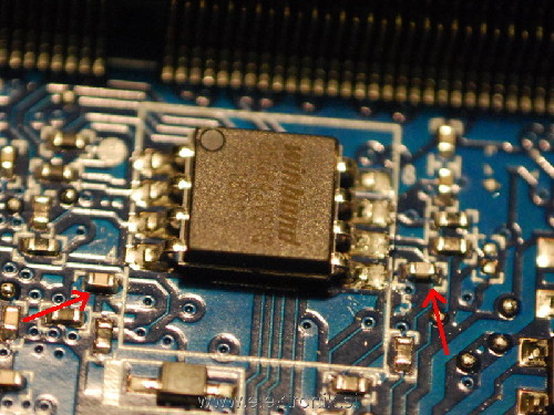

Hvala za vse nasvete. Kot sem že omenil, se skoraj malce bojim spajkati zadevo z dodatnim cinom, da ne bom po nesreči poškodoval oz. odspajkal še sosednjih komponent (na sliki označenih s puščicami). Komponente na sliki zgledajo velike ampak v realnosti so zelo majhne. Npr. desni element ocenjujem na debeino polovico milimetra. Najbolj se mi še dopade pristop s preciznimi kleščami, ker bom itak potem na mesto čipa prispajkal SOIC8 socket oz. nekakšno "vtičnico" za SOIC8 čipe, ki jih bom lahko potem menjal po želji ali celo uporabil originalnega čeprav bo brez celih tačk.

Bolj visoko temperatura pa na hitro naredi. Poškodba sosednjega elementa je malo vrjetna, lahko pa tudi ko končaš malo nazaj pociniš.

Kapton polimidni termicni lepilni trak ali aluminijev lepilni trak ali alu folija in zaščitiš kar te "matra".
