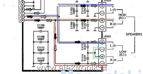

Če si pogledaš servisno navodilo stran 34:
https://www.manualslib.com/manual/793219/Technics-Sa-Eh600.html?page=34#manual
se vidi, da je za vsak zvočnik (levi in desni) po en ojačevalnik. Izhoda sta na konektorju W601 Pin 8 = levi in Pin 9 = desni. Na izhode High in Low sta zvezana preko 6ih kondenzatorjev. Zanimivo je, da je LOW vezan v mostično vezavo med oba ojačevalnika, High pa vsak kanal posebej proti masi....
V bistvu so kombinacije 47nF in 1nF na vseh izhodih (tudi Center in Surround) Itak ne vplivajo na frekvenčno karakteristiko...
Verjetno bi lahko oba terminala na zvočniku zvezal na en izhod drugega ojačevalnika, ker morata biti obe kretnici že v zvočniku. Če je možno, odpri zvočnik in poslikaj notranjost.

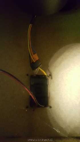

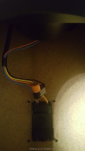

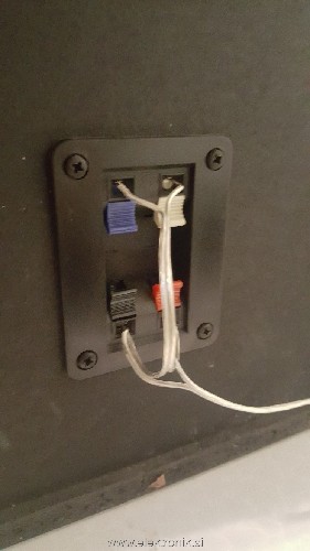

Hvala za odgovore.Jaz nisem elektrotehnik tako, da mi te sheme bolj malo povejo(.Sem odprl zvočnik in na bas(veliki zvočnik) gre en priklop kar direkt.Visokotonec in srednjetonec sta vezana vzporedno in na kablu sta samo dva kondezatorje oz. upora (žal se ne spoznam().
Zvočnika sem sedaj priklopil kar vsakega na en ojačevalec in je kar soliden zvok.Pomeril sem upornost na tem kablu ki gre v zvočnik in kaže 10 ohmov pa me zanima ali jih lahko priklopim na kakšno drugo komponento ali ne in na kaj moram biti pozoren.

Impedanca takole zvezanih zvočnikov je 3 ohme.
Poskusi za test povezati še zaporedno. Torej na Rdečo in Modro ojačevalnik, belo in črno pa poveži med seboj.

Sem probal pa je zvok precej slabši.
MOND
Prispevkov: 623
Aktiv.: 2.62
PrispevekObjavljeno: Ned Jan 13, 2019 11:42 pm    Naslov sporočila:   Odgovori s citatom
Moja napaka! Seveda je slabši, saj na ta način zaporedno zvežeš tudi kondenzatorje z nizkotoncem.
Kar pusti tako kot je na zadnji sliki, pa ne preveč navijat;)

Na katera dva izhoda original radia imaš priključene zvočnike in kako?
Na servisni dokumentaciji, ki sem jo pripel v enem od prejšnjih postov se lepo vidi, so ti štirje izhodi v bistvu zvezani iz dveh ojačevalnikov. Ne vidim kaj bi se lahko "skurilo" na original radiu, razen kakšne žičke, ki povezuje oba nizkotonca v serijo...Označeno zeleno.
Katera pa bo nova komponenta? Enak nov radio?
