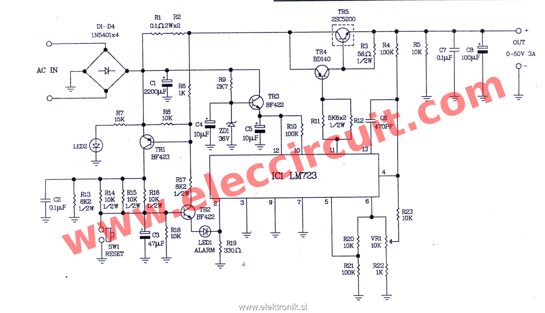

Pozdravljen!
Stvar je taka, sem dijak 4. letnika elektrotehniške (tehnični program 4 leta) šole in počasi bi moral izdelati zaključni izdelek.Za zaključni izdelek sem se odločil, da bom naredil usmernik. Nekaj časa sem brskal po spletu in prišel do vezalne sheme (glej sliko sheme), gre namreč za 150 W usmernik (0-50 V , 3A). Zanima me, če ima s to shemo že kdo izkušnje in če so elementi med samo pravilno povezani. Poleg tega me pri tem usmerniku moti to, da je tok (I=3A) fiksen, saj se ga z potenciometrom ne da nastavljati. Prosil bi, če ima kdo še kakšno shemo drugega usmernika, kjer je mogoče nastavljati želen tok (priporočeno 0-5 A, lahko tudi manj,vezje ne sme biti ne preenostavno, ne preveč težavno za idelavo, nekaj srednjega).
(se opravičujem za nevšečnosti zaradi velikosti fotografije)
Hvala za odgovore !
(* Sliko sem pripel v album ... bo pregledneje. *)

če si se odločil za lm723 uporabi izboljšano verzijo ki je naložena tukaj,
spodnja je malo zahtevnejša (večja) in dosti novejša.

Objavljeno: Sob Jan 19, 2019 4:25 pm Naslov sporočila: |
Trenutno se odločam za to shemo usmernika, pa me zanima, če je ta shema pravilna, če je že kdo izdelal usmernik po tej shemi. Če bo profesorju ta shema premajhna, sem se odločil, da bom naredil, še izbiro napetosti s tipkami .Trenutno še ne vem, ali bi naredil izbiro napetosti s tipkami z arduinom oziroma brez (vezje brez arduina)
http://www.electronics-lab.com/wp-content/uploads/2015/03/0-50v-1024x596.jpg
