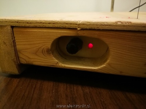

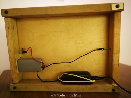

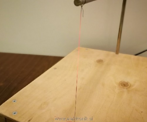

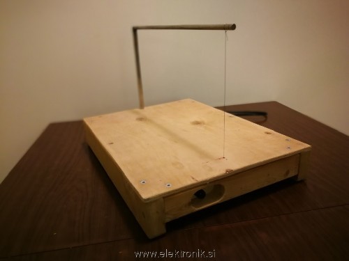

Že nekaj let služi tale "vikend" projekt, ker je bilo potrebno neko novo leto rezati snežinke iz stiroporja.
Za občutek:
Usmernik 12V 3A (stikalni)
PWM = 555 + N MOSFET
površina plošče= A3
dolžina žice = 18cm
debelina žice = 0,55mm
S tako konfiguracijo lahko žička tudi žari, kar ni ravno zaželjeno je pa včasih uporabno, sploh če je kolut rezervne žice na zalogi.
Če boš pri svojem rezalniku dodal PWM, bo tisti računalniški adapter povsem dovolj....
