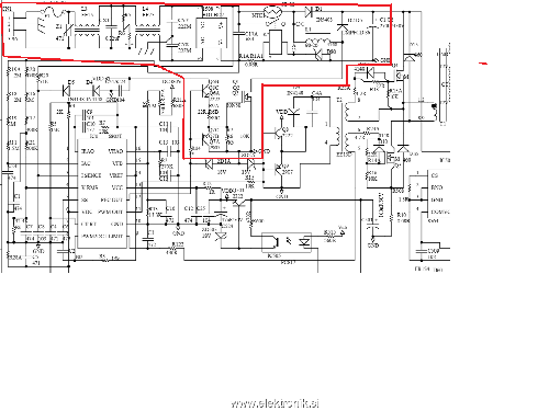

PrispevekObjavljeno: Pet Jan 11, 2019 4:28 pm    Naslov sporočila:   Odgovori s citatom
imam nekaj pokvarjenih pc napajalnikov 1600 W, ali bi lahko uporabil komponente in shemo z dodatkom svojega krmilnega čipa.?
Glej sliko, brez vhodnega gretza.

Kakšen je 4 fazni prtvornik ?
Prispevkov: 3472
Aktiv.: 14.63
PrispevekObjavljeno: Sob Jan 12, 2019 11:41 am    Naslov sporočila:   Odgovori s citatom
Lahko. Vhodno kapacitivnost boš lahko povečal.
Če vzameš takega, ki omogoča vhod tudi 115Vac, bo zadostna tokovna zmogljivost. Če bi vzel takega, ki omogoča zgolj 230Vac, bi potreboval skupno dvojno moč.
Pri večfaznem pretvorniku moč porazdeliš na več faz, torej več ločenih pretvornikov, ki pa so fazno enakomerno zamaknjeni. S tem se zmanjša valovitost vhodnega in izhodnega toka in so lahko skupni kondenzatorji manjši. V tem primeru bi bilo zelo dobro imeti tokovni način krmiljenja, da bi se tok enokerno razdelil. Torej v tvoji shemi bi moral dodati upor.
Torej moj predlog (ki ne upošteva zaloge) je 4x 400W. Na to temo z lahkoto najdeš literaturo na spletu.
