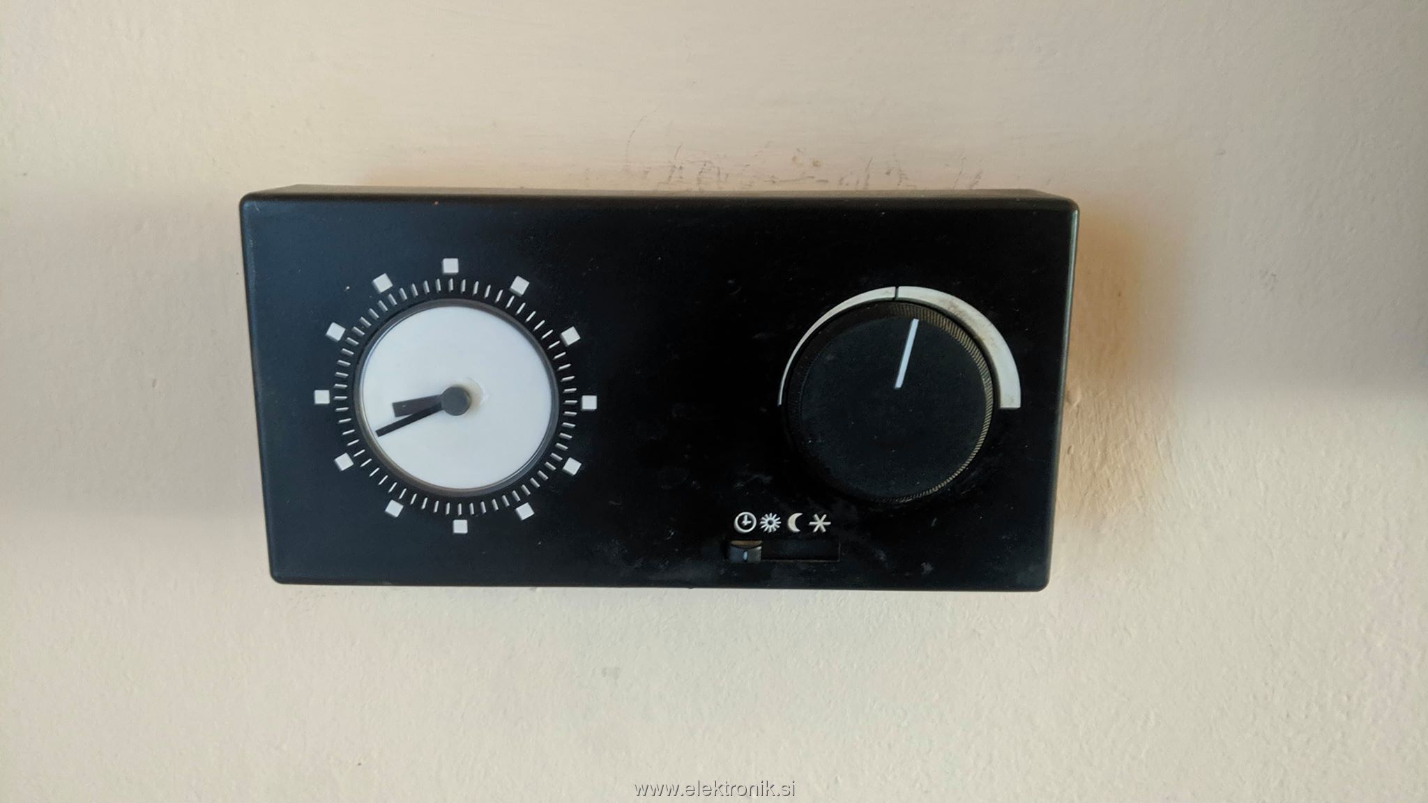

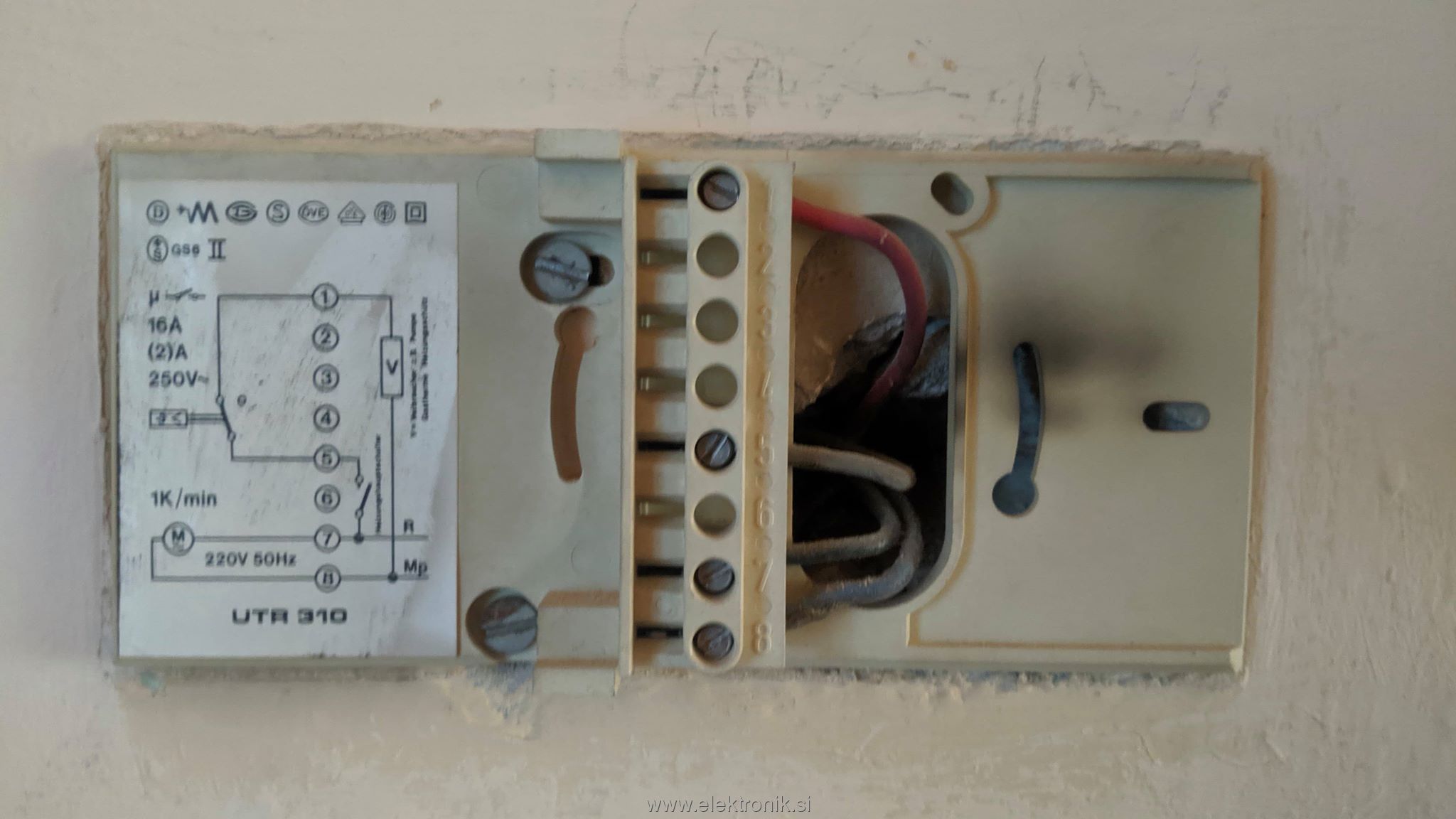

doma imamo peč na pelete, ki ima v sobi še star, analogni termostat:
ki ima sledečo shemo:

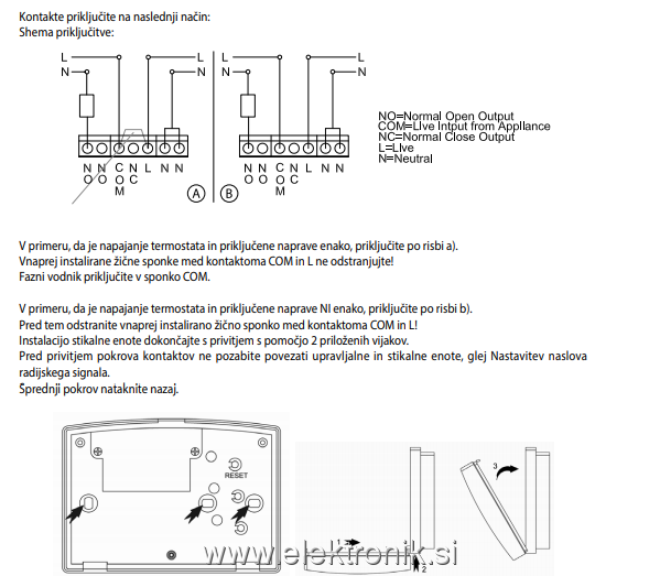

Želel bi ga zamenjati s termostatom Emos T13RF, ki čisto zadosti zadovoljuje naše potrebe.
Ta pa ima sledečo shemo:
Je to mogoče? Bi lahko mogoče dobil kak nasvet kako moram vezati, da ne kličem ravno mojstra za prevezavo 4 žic.

Zvežeš po shemi B novega termostata, ker imaš očitno pri peči dodatno stikalo za vklop in to tako:
stari novi
1 -> NO
5 -> COM
7 -> L
8 -> N
To je to, glede modrovanja uporabnika qwertza, imaš pa odgovor v tukaj.
Pa še to, ne vem če si vešč tega dela, toda pazi, žice so pod napetostjo 220V!

Pa torej odstranim še sponko med COM in L.

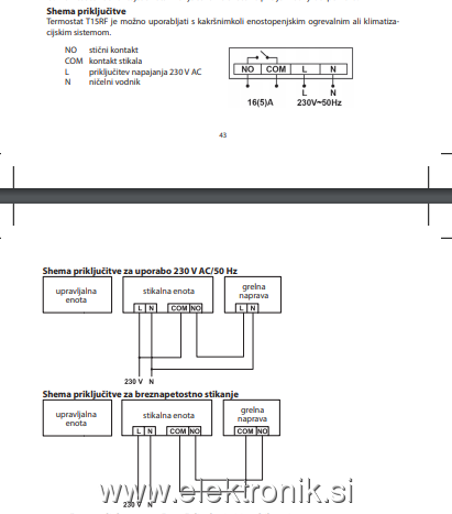

Če bi se slučajno odločil za model EMOS T15RF, ki ima shemo kot v priponki spodaj. Predvidevam, da je še vedno vezava enaka kot ste napisali zgoraj?

Verjetno je dovolj, da izključiš peč. Preveri s preizkuševalcem napetosti (fazenbrifer, po domače).
Briko med COM in L odstraniš, ker dobi sponka COM fazo preko stikala na peči.
Ja, vezava pa je enaka.

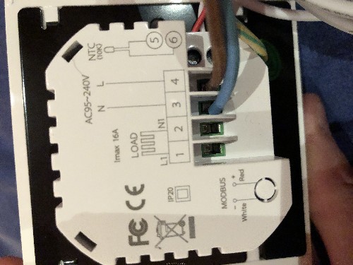

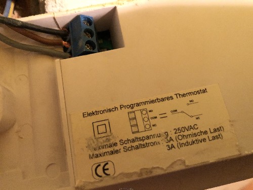

Tudi jaz imam problem z zamenjavo sobnega termostata. Star termostat ima tri priklope (no com nc) nov pa ima samo dva (L1 N1). Na starem termostatu je tud na com-u sedaj napetost,ki se ob delovanju oz. ne delovanju spreminja na NO ali NC.
Da bi lahko uporabil novi termostat z dvema priklopoma bi verjetno moral zdaj zadevo vezat preko releja? Se motim ali imam prav? Ali kako naj zadevo rešim oz. vežem,da bo delovala?
Spodaj se slike obeh termostatov.
Hvala vsem za pomoč!

Kaj je pa stari termostat preklapljal (ne vklapljal), da ima vezane 3 žice?

Shemo vezave releja imaš že skoraj narisano na obeh termostatih Wink
Na staremu je narisano kam priključiti kateri kontakt.
"LOAD" na novemu je navitje releja, ki pa mora imeti navitje 230v.
Predvidevam, da je novi termostat namenjen za talno gretje
LP Robert
