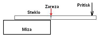

Z takim nožem se da rezat zelo debelo steklo. Katodna cev je debela več kot centimeter, pa še ukrivljena je, pa ni problema. Ko ima steklo zarezano površino, bo počilo ne glede na debelino. Potrebno ga je le ukriviti v pravi smeri.
Problem je še največji pri rezanju majhnih koščkov. Ker so prsti blizu ostrih robov, se lahko hitro porežeš. Za lomljenje majhnih koščkov ima nož narejen pri strani utor (oziroma dva, za različne debeline stekla).
V prilogi je narisano kako lomiš steklo. Na mestu, kjer je narejena zareza z nožem, ga postaviš na rob mize, deske ali nekaj trdnega. Ko steklo pritisneš dol (kot da bi ga hotel upogniti), bo steklo ob vrhu razpoke obremenjeno z nategom. Ker je poškodovano, bo počilo in razpoka bo šla do druge strani. Imaš dva kosa.
Ko je steklo zarezano, ga lahko prelomiš tudi z udarcem po razpoki na nasprotni strani stekla. Če ne paziš kako udariš, lahko dobiš več kot dva kosa stekla.
