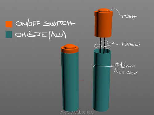

dizajniram namizno LED svetilo, ki bi ga želel spraviti do proizvodnje in končno tudi do prodaje.
Razmišljam o različnih možnosti za ON/OFF stikalo. Najbolj realna (in cenovno ugodna) opcija se mi zdi "push" stikalo, ki bo vgrajeno v cevasto ALU ohišje (premer 12mm) - GLEJ PRILOGO.

Iz opisa sklepam, da rabiš stikalo na dotik. V avtomatizaciji (krmiljenje strojev) se za zaznavanje nekovinskih materialov uporablja kapacitivni princip, pri steklokeramičnih kuhališčih pa optični. Oboje rabi napajanje. Ne vem pa če kje dobiš on off stikalo na tem principu.
Osebno bi imel raje luč z mehanskim stikalom, ker ga lahko otipaš v temi in čutiš, kako se preklopi. Saj mu lahko narediš pokrovček, če ti oblikovno ne ustreza. Razdri eno miš in poglej, kako so narejene tipke.
