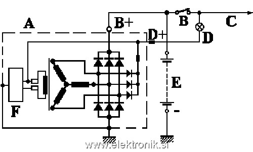

D+ signal verjetno potrebuješ za dodatno hidravliko, ki potrebuje 12V napajanje. Ta hidravlika bi precej hitro izpraznila zagonski akumulator, zato je vse skupaj varovano na ta način, če alternator ne deluje, potem ne deluje hidravlika. D+ je povezan na kontrolno lučko v kabini in ga boš verjetno lahko priklopil. D+ je tako kot je napisal Silvo polnovalno usmerjena trifazna napetost alternatorja in služi za vzbujanje alternatorja, v večini primerov je to tudi kontrolna napetost za regulator na katero regulira izhodno napetost alternatorja (14V).
Še shema kako je povezano.
ps. Če lučka za polnenje ne gori ko daš kontakt, tudi alternator ne začne polniti. Na D+ je, kadar alternator dela na cca 14V, zato lučka ugasne ko motor steče.
 Velikost datoteke:  76.16 KB
