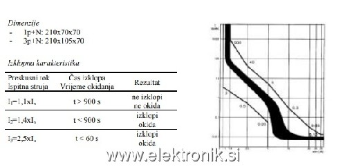

Različni so. Novejši res izklapljajo po precej natančno določeni krivulji.
Starejši se pa obnašajo kot inštalacijski odklopniki.
So pa kot element zaščite proti kratkemu stiku res tudi pred odklopnikom vgrajene še taljive varovalke. Ampak v praksi mi te še nikoli niso pregorele.
