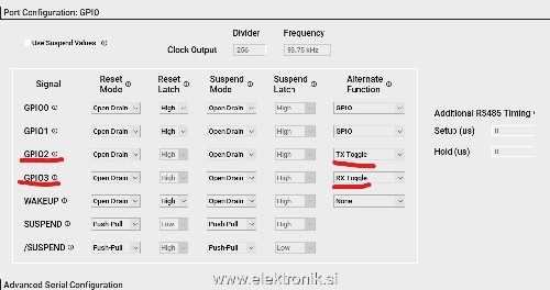

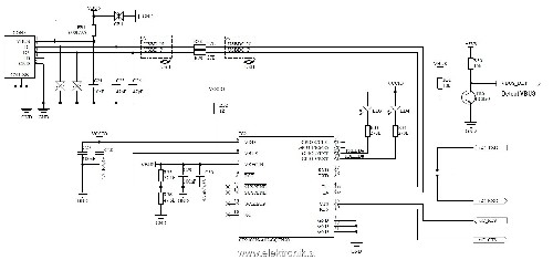

Ker je npr. FT232RL praktično nedobavljiv, ga v vseh novih dizajnih nadomeščam s CP2102N od silabs. Obnese se odlično. Edino funkcijo GPIO, da krmilijo LED za Rx/Tx je potrebno aktivirat preko konfiguracije. Za to poskrbi Simplicity Studio od silabs.
Prilagam shemo (vključuje tudi RTS/CTS nadzor), ki preverjeno deluje in primer konfiguracije za to shemo za Rx/Tx LED.
Prednost je tudi, ker je CP2102 občutno manjši in tudi več kot pol cenejši. Ni praktično nobene velike potrebe po izdelavi raznih doidatnih vmesnikov, ampak enostavno poknem cel vmesnik na vezje in je USB/UART vedno na voljo. Mouser pa ga ima vedno na zalogi.

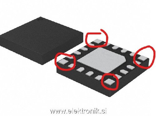

Edina težava pri spajkanju je, da vogalne blazinice niso tudi približno tako velike kot na sliki spodaj in je treba nekaj spretnosti pri ročnem tisku spajke, da sploh kaj ostane na blazinicah.

Kako to potem lotaš na vezje? Uporabiš spajkalno pasto in daš v pečico?
Tole je res miniaturni in še padi so tako, da s spaklnikom ne moreš ravno blizu.

PrispevekObjavljeno: Čet Sep 15, 2022 7:41 am    Naslov sporočila:   Odgovori s citatom
Najbolje z masko in tisk spajke + reflow peč.
Druga opcija je isto, le da namesto peči uporabiš vroč zrak (pištolo).
Tretja opcija (za ~1 kos): s spodnje strani pod lupo/mikroskopom pospajkaš IC od spodaj, da ostane nekaj spajke na padih. Potem ga z vročim zrakom prispajkaš na vezje.
Samo ko naročaš PCB, daš še tistih par eur poleg za stencil in je stvar rešena.
