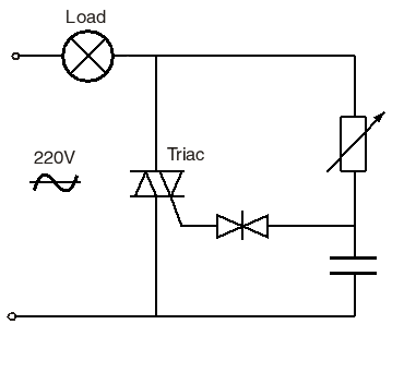

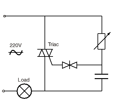

Torej imam eno enostavno vezje za regulacijo z triakom.
Zanima me če je pomembno na kateri strani triaka je breme. Za bolj jasno predstavo pripenjam dve slikici.
Breme je drugače induktivno. Vezje je sicer preizkušeno in deluje, bolj me zanima če so kakšni teoretični zadržki in kako bi se manifestirali.

Elekronske komponente so vezane v serijo z bremenom. Zaradi tega je pri tem vezju popolnoma vseeno, kje je breme (zgoraj ali spodaj).
Res pa je v načrtih breme po navadi na vrhu. Verjetno to izhaja iz tega, ker gre elektrika tako: Faza napajanja, stikalo za vklop, breme in regulacija, masa (ničla). Da je stvar bolj varna, stikalo odklopi breme od faze, ne od ničle (da ni po izklopu elektrike nikjer).
Če bi v tvojem vezju morala biti elektronika vezana neposredno tudi na drugo žico od napajanja, potem bi ne bilo vseeno, kje je breme

V tvojem primeru (skice) je čisto vseeno kje se nahaja breme, saj se napetostne in tokovne razmere med vsemi tremi priključki triaka ne spremenijo (delovna točka).

Govorim o primeru, če bi imel bolj komplicirano elektroniko. Tako, ki ima svoje napajanje na primer. Tvoja naprava (elektronika) ima samo dve priključni žici in nič drugega.

Čeprav je na zadnji slikici narisana ravno spodnja varianta vezja z motorjem.
Sem danes ravno opravil meritve. Enkrat zgornjo varianto, drugič spodnjo.
Meril sem napetost na bremenu, napetost mad A1-G in A2-G in dobil identične rezultate.
Bi mogoče moral pomeriti še kaj drugega?
Triac je drugače BTA12-600b - standarden 4 Kvadrantni

Ne glede na kvadrantnost trijaka bi morali biti rezultati obeh vezav enaki. Poizkušam si zamisliti neko vezje (z dvema žicama), ki bi delovalo drugače, če bi bilo priključeno levo ali desno od bremena, pa mi ne pade nič na pamet.
Če bi bilo breme z veliko motnjami (nekaj abnormalnega), potem bi pri spodnji vezavi lahko motnje prišle preko kondenzatorja na gate. Če bi bilo breme z veliko motnjami vezano zgoraj, bi pri zaprtem potenciometru (majhna upornost) lahko prožilo gate.
To je edina razlika, ki jo vidim. Pri normalnem bremenu (brez posebnih motenj)tega problema ni.

Elektronika tukaj ne čuti razlike, saj je tokokrog v obeh primerih sestavljen iz istih komponent. Priporočam tako vezavo, da je breme proti ničli, kot že je povedal jur.
Glede motenj pa se pri takšnih vezjih (triak) običajno uporabljajo dušilke, ki zmanjšajo generirane motnje (uporabo dušilke tudi priporočam).
