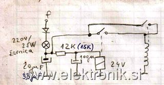

Tudi jaz sem imel težave z brnenjem kontaktorjev (AC 230V). Rešil sem jih tako, da jih napajam z enosmerno napetostjo. Problem sem rešil tako, da najprej pomerim, kolikšen tok teče pri vklopljenem kontaktorju, potem pa naredim pogoje, da je držalni tok (enosmerni) v istem obmoćju. To rešim tako da preko diode in predupora (ki je v obliki žarnice na nitko) polnim elektrolit(cca 20mikroF/400V) preko drugega predupora polnim elektrokit nekega 24V releja(100mikroF/35V. Ko napetost na elektrolitu doseže napetost preklopa releja, le ta pritegne (za trenutek) in s svojim kontaktom pritegne kontaktor, ki se zadrži s svojim prostim kontaktom. Pomankljivost tega vezja je zakasnitev pri pritegu cca 1 sekundo, vendar kontaktorja potem ne slišiš več. Namesto 24V releja bi bila stvar izvedljiva verjetno še boljše z 48V relejem (manjši tok), vendar ga nisem imel , ko sem to preizkušal.

mzmarez, zelo zanimiva izvedba.

Tudi jaz sem imel težave z brnenjem kontaktorjev (AC 230V). Rešil sem jih tako, da jih napajam z enosmerno napetostjo. .
Tisti, ki imajo izkušnje s priklopi tuljav kontaktorjev vedo, kaj pomeni priklop tuljave namenjene za priklop npr. AC 42V na enosmerno (DC) 42V. Pri enem od popravil ene od el. naprav sem pred več leti po naključju imel možnost videti primer serviserja, ki mu je po določenem času navitje tuljave začelo spuščati vonj po pregrevanju izolacijskega laka na ovojih navitja tuljave. Če ne bi kontaktor izklopil bi se navitje tuljave popolnoma uničilo. Pri namestitvi kontaktorja je očitno spregledal napis na tuljavi AC. Tuljava bi morala biti za DC priklop.
Iz radovednosti sem kasneje po tem dogodku ob priložnosti za enako navitje kontaktorja naredil test. Po spominu je bil AC vklopni el. tok pri vklopu kontaktorja 500 mA. Po vklopu se pa znižal na 100 mA. Pri priklopu na enosmerno el. napetost pa je ob vklopu bil 500 mA in 500 mA ves čas vklopa. To pa je povzročalo pregrevanje navitja tuljave in bi po določenem času bilo uničenje navitja tuljave, kot je bilo v navedenem primeru.
Tako, da tu velja pozornost, ali se navitje tuljave namenjene za AC priklop pri priklopu na DC priklop ne pregreva.
Če je potreba, da se tuljava namenjena za AC priklop uporabi za DC priklop naj bo el. napetost le toliko kot je potrebno za el. moč vklopa kontaktorja in, da se navitje tuljave ne pregreva.
Lp! jp

Za tiste, ki mojega sprejšnjega sporočila niso dobro prečitali, kar vidim , da je na tem forumu že običajno, naj še enkrat povem, da je pri moji varianti držalni tok - DC ( se pravi tok , ki omogoča, da se kotva še vedno drži - da ne odpade enak običajnem AC toku kontaktorja. Če se tega držiš ne boš ničesar pokuril. Takšne variante sem preizkusil že na večih kontaktorjih in deluje brez problemov že več kot leto dni. Pri pritegu v prvem trenutku res steče večji tok ( manj kot sekunda), vendar potem teče normalen tok. Upor preko katerega napajam 24V rele naj bo 1/2W. Dioda je 1N4004.
