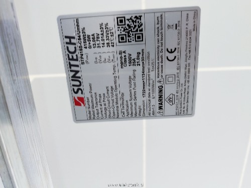

Pričakujem 3 PV panele, podatki so spodaj na sliki.

Sprašujem se, če so trije priključeni paneli dovolj. Namreč trije paneli dajo pri maksimalni zmogljivosti in zaporedni vezavi največ okoli 96V. Tale MPPT pa ima specificirano PV-Array-MPPT-Spannungsbereich = 90-430Vdc.

Niso. Tudi pri sobni temperaturi celic ne bo dosežen MPP, ko bodo prišle do 35 C (normalno vreme), pa smo že na ničli moči.
