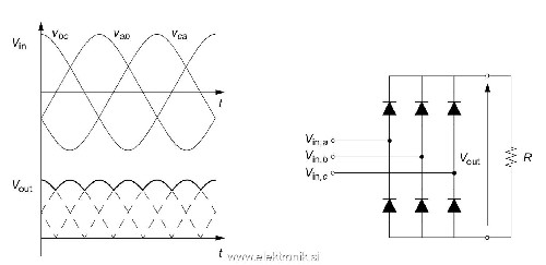

V trofazni toplotni črpalki imam 2 grelca 1500w 230v, vezana vsporedno, kar neenakomerno obremeni 1 fazo.
Ali je varianta, da jih na tak način vežem trofazno? Kakšna je moč po fazi?

Na nacin, kot si narisal, se moc porazdeli enakomerno po fazah.
Bos pa imel na grelcih kakih 260-270V. Predpostavka je, da sta grelca z enako notranjo upornostjo. Ce nista enaka, bo na enem vec, na drugem manj napetosti.

Na tak način (power97.gif) bo power factor obupen oz. veliko popačenje toka. Verjetno pride izven standarda.

Če bosta grelca priključena zaporedno na trofazni polnovalni usmernik bo moč drastično padla. 1500 W 230 V grelec ima upornost 35,27 ohma, dva zaporedno torej 70,54.
Pri 270 V usmerjeni napetosti to pomeni samo še dober kilovat moči.
Resda bi bila fazna obremenitev simetrična, po vsaki fazi tretjina, bi pa tekel tok, kot je že napisano, samo na vrhovih napetostni sinusoid, kar seveda pomeni popačenje.
Res je še najbolj enostavno vse skupaj priključiti dvofazno, moč ostane enaka, obremenitev se enakomerno razdeli med dve fazi.

Ne bo držalo. s55m je najbrž mislil po grelcu. RMS napetost na izhodu mostiča je 538V, povprečna piko manj. Z LTspice ni problem dobiti tega podatka. Torej višja moč.
Tok pa je skoraj pravokoten in nekateri harmoniki presežejo razred A po IEC61000-3-25.
