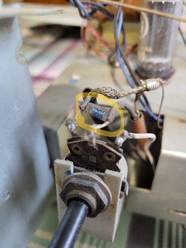

Tako notri so ti "rdeči" papirnati. Hvala za poslan link. Imam še dodatno vprašanje, mogoče veste kaj je obkrožena prozorna komponenta na priloženi sliki?
Potenciometer
 Velikost datoteke:  2.36 MB
 Pogledana:  10 krat
PRC515
Pridružen-a: Čet 13 Sep 2012 9:42
Prispevkov: 167
Aktiv.: 1.07
Kraj: Žihlava
PrispevekObjavljeno: Pet Sep 20, 2024 10:11 am    Naslov sporočila:   Odgovori s citatom
Kondenzator, stiroflex. To so kvalitetni kondenzatorji, temperaturno stabilni, navadno se uporabljajo v VF delu. Ti kondenzatorji navadno ne odpovedo.

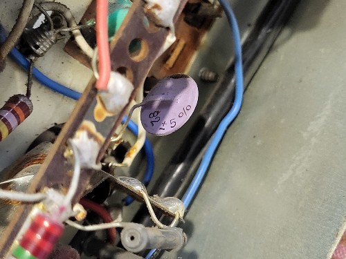

Hvala za poslano. Mogoce veste za sliko v priponki kjer je kondenzator z oznako 82, katera enota pripada kapacitivnosti? Mogoce mikro?
 Velikost datoteke:  1.58 MB
PRC515
Prispevkov: 167
Aktiv.: 1.07
Kraj: Žihlava
PrispevekObjavljeno: Pet Sep 20, 2024 10:54 am    Naslov sporočila:   Odgovori s citatom
82pF. Tudi barva je pomembna, pomeni temperaturni koeficient, oziroma kako se kapacitivnost spreminja s temperaturo. Ni najboljši tisti kondenzator, kateremu se kapacitivnost s temperaturo ne spreminja. TK kondenzatorja je izbran tako, da kompenzira ostale (tuljavica,..) temperaturne drifte.

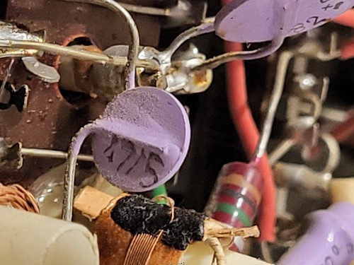

Kolikor sem raziskoval "roza " barva ni standardna oznaka, kaj storim v tem primeru? Lahko mogoče po čem sklepam kakšen bi naj bil TK kondenzatorja ali to nima tako pomembne vloge?
Dodatni vprašanji:
Mogoče prepoznate oznako na kondenzatorju v priponki? Mogoče pomeni 47 pF, 5%?
V radiu se pojavita tudi dva kond., ki sta ovita v folijo, ki preprečujeta "motnje" kako je z menjavo teh, se da dobiti nova folija, ki bi jo ovil okoli novih?
 Velikost datoteke:  1.37 MB
PRC515
Prispevkov: 167
Aktiv.: 1.07
Kraj: Žihlava
PrispevekObjavljeno: Tor Sep 24, 2024 11:56 am    Naslov sporočila:   Odgovori s citatom
Bakrena folija, s katero bi lahko ovil kondenzator se dobi.
Tudi jaz mislim, da je na kondenzatoju na sliki napisano 47/5, torej 47pF, 5%.
Roza barva verjetno res nič ne pomeni, ampak jaz vidim vijolično (svetlo vijolično)
TK=-750ppm
Dandanes je že skoraj nemogoče dobiti kondenzatorje, ki bi jih lahko izbiral glede na željeni TK. Nekoč je to bil način za stabilizacijo frekvence, sedaj se v glavnem uporabljajo drugi načini stabilizacije frekvence. Ampak jaz si s tem ne bi delal veliko skrbi. Keramični kondenzatorji, ki si jih slikal so najverjetneje še vedno dobri. Izmeri kakšnega.
