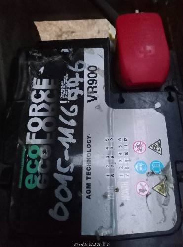

Nsem videl, pišem pa tako, kot mi je kolega povedal.
Iz avta BMV je vzel akumulator 12V, kot je na sliki in ga vstavil v traktor Zetor 4712 (star je cca. 40 let).
Pravi, da je pričelo nekaj smdret, ko je traktor prižgan, če ugasne, ne smrdi več.
Ali mogoče altenator ne prebavlja tega akumulatorja oz. obratno?
Ali se te akumulatorji AGM polnijo z kakšnim posebnim polnilcem, ali je klasični dober?

agm ima višjo napetost.Ne bo vredu na 14,4v al koliko ima traktor

Lahko ima še 6V napeljavo

To je traktor od bratranca, če sem malo boj natančen.
Ko mu je krepnil altenator cca. dve leti nazaj sem naredil meritve po obnovljenem altenaturju. Mislim, da je bila napetost nekaj čez 14V. Takrat je imel še stari akumulator.
Sedaj je pa dal tega notri in pravi, da nekaj ne štima. Seveda bom šel do njega, sem pa preventivno zastavil vprašanje. Aku. je 100% 12V.

Kar nekaj časa sem imel AGM akumulator v starem Indos viličarju ampak ni bilo težav.

AGM akumulator ni najboljši za te stare stvari.
Če hoče mirno spati naj da notri navaden akumulator.

Načeloma ne bi smelo biti nič narobe, akumulator bo deloval, ker ima AGM nekoliko višjo napetost, ne bo 100% napolnjen ampak nekaj manj.
V kolikor je Akumulator, ki je bil dan v traktor slabo napolnjen, je traktor še vedno dobro vžgal, se je pa takoj začel polniti z maksimalnim tokom alternatorja (AGM akumulatorji imajo zelo nizko notranjo upornost tudi pri polnenju in zato potegnejo velik polnilni tok iz alternatorja, ki daje konstantno napetost cca 14V). Če se ne motim, imajo starejši traktorji alternatorje z 33A nekateri malo več. V tvojem primeru je bil alternator do konca obremenjen kar je lahko povzročilo, da je prišlo do pregrevanja alternatorja ali pa priljučnih kablov! Poleg tega je pri tako obremenjenem alternatorju začel drseti tudi pogonski jermen in je možno, da je zavohal prav tega?.

Nisem bil še tam, da bi kaj pomeril, ko bom pa javim.
Sem pa bratrancu pokazal to temo in pravi, da ima verjetno @jozede skoraj 100% prav glede jermena. .
