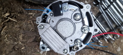

Opazil sem da se nov alternator nekoliko razlikuje od starega. Nov ima zadaj malo črno škatlico z oznako 250V (na starem alternatorju te škatlice ni).
Nov ima tudi dodaten priklop z oznako W. (na starem alternatorju tega priklopa ni).
Zanima me kaj je ta črna škatlica in kaj s priklopom z oznako W? Ga ignoriram ali je treba nanj kaj priklopiti?

Škatlica je glede na sliko povezana na + , mogoče tudi na ohišje alternatorja. Ugibam, da je lahko kondenzator za blokado motenj ali pa zaščitna plastika za kontakte... Podal si premalo informacij, slik iz več smeri pogledov za konkretno pomoč. Lahko bi slikal tudi nalepko s podatki na alternatorju.
Priključek z oznako W je načeloma za elektronski merilnik vrtljajev motorja. IMT ima to mehansko rešeno. Torej lahko pustiš priključek W prost.

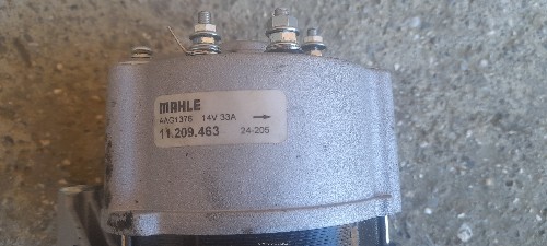

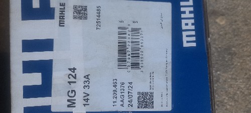

Hvala. Evo še nalepki s podatki.

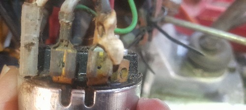

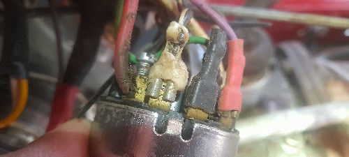

Sem ugotovil, da smerniki in delovne luči začno delati, če glavno ključavnico nekoliko obrnem. Večino varovalk imam v kabini. Alternator še vedno ne polni. V glavni ključavnici sem naletel na staljeni plastiki od porabnikov 56a in 56b.Mislim da gre za kratke in srednje luči.

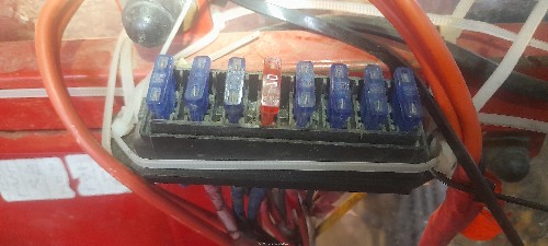

Očitno so na priključkih slabi stiki, zato se je segrevalo in topila izolacija. Varovalke so očitno bile v kompletu s podnožjem menjane, saj so v originalu vgrajevali star tip varovalk. Najprej bo treba električno instalacijo urediti.

Hvala. Prav imate.
Varovalke (žal ne vse) sem sam prestavil v kabino. Ravno zaradi tega ker je tam spodaj običajno vse precej mastno.
Spodaj mi je ostalo še enih 6 varovalk.
Mogoče pa bom tudi te prestavil v kabino. Samo ne vem še kam točno. Lep pozdrav.
