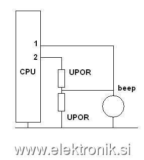

Če sta dva pina na razpolago, in je potrebna različna glasnost je najenostavneje, če gre en pin (pin 1 na sliki) neposredno na piezo ploščico(maksimalna glasnost), drugi pin (pin 2 na sliki) gre pa preko delilnika napetosti (na primer polovična glasnost). Medtem ko beepaš na pin 2, je priporočljivo, ne pa nujno, da je pin 1 nastavljen na input, zato da tok iz pina 2 ne teče na pin 1, ker sicer nastane delen kratek stik.
Drugi način je, da narediš softwersko kontrolo glasnosti z PWM (moduliranje signala). Za to potrebuješ samo en pin na mikrokontrolerju in software.
Za spremenljivo glasnost je potrebno kupiti pasiven beeper, to je tak, ki nima gor nobene elektronike. Aktivni beeper ima piezo ploščico in tranzistor ali dva in ob priključeni napetosti piska z prednastavljeno frekvenco.
Jur

PrispevekObjavljeno: Tor Dec 19, 2006 12:01 pm    Naslov sporočila:   Odgovori s citatom
Hvala.
Prvič imam opravka s piskači na tiskanini, pa raje najprej vprašam, kakor zamočim.
Torej, če ga poganjam z resonančno frekvenco, bo pri dani napetosti piskal najglasneje. Če pa mu nato pri isti nosilni frekvenci zmanjšam dutycycle iz 50:50 na npr. 25on:75off, bo pa piskal tišje?
In še pin prihranim.
Bom torej najprej poskusil s PWM.
LP, Igor
LP, Igor
jur
Prispevkov: 5142
Aktiv.: 21.66
PrispevekObjavljeno: Tor Dec 19, 2006 3:21 pm    Naslov sporočila:   Odgovori s citatom
Ja, približno tako je.
