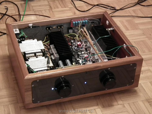

PrispevekObjavljeno: Sre Nov 24, 2010 1:17 am    Naslov sporočila:   Odgovori s citatom
Torej mi lahko poči, ko bo delalo na 220V???
Na eni sliki se vidi preklopnik levo zgoraj.
