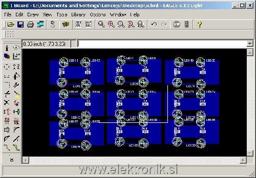

Kopiranje: najprej board datoteko preimenuješ v neko drugo ime. Zato, da Eagle no more boarda primerjati z shemo. Pri kopiranju se elementi podvojujejo, to ne ustreza shemi in konec. Potem izbereš celo vezje z klikom na group. Potem klikneš na gumb cut. Potem klikneš na paste (večkrat). Rezultat je na priloženi sliki. Kopirano je srednje vezje. Postopek kopiranja (cut) sem moral narediti večkrat, ker [cenzurirano] ni hotelo skopirati v buffer. To se redno dogaja. [cenzurirano]
V tem primeru sem pustil aktivne vse layerjem zato so skopirani tudi elementi. Za tiskanje je to odveč.
Problem pri kopiranju (manjkajoči padi) je lahko zaradi "legalne" (črne) verzije programa.
Jur

aaaa..zdaj pa gre Smile Sment ta eagle z njegovim sinhronim delovanjem prav tezi Smile Hvala!
