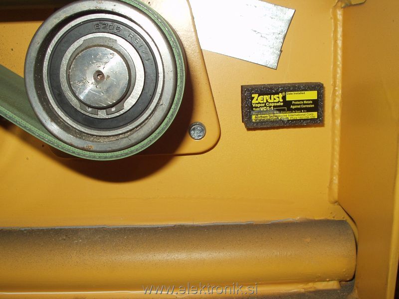

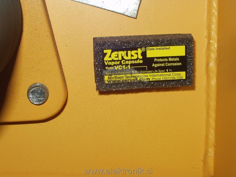

Včeraj sem odprl pokrov na pogonu nekega transporta na novi proizvodni liniji v podjetju. V oči so mi padle nalepljene gobice v notranjosti. Očitno gre za neko protikorozijsko zaščito. Zadevo kdo pozna?

koliko jaz vidim in si razlagam, so te gobice prepojene z neko snovjo, ki nato veže vlago. Na nalepki je napisano, da trajajo 1 leto. Potem se verjetno nasitijo ali kaj podobnega. Po moje je to zaradi transporta naprave, podobno kot silikagel. Saj če je to montirano nekje v hali, kjer je koliko toliko toplo, mašina ne bo kondenzirala in tudi problemov z vlago ne bo

Na tisti strani piše tudi kako deluje. Kot sem na hitro prebral iz spužvic izhlapeva neka snov, ki se v zaprtem ohišju "nalepi" na kovino in tako preprečuje korozijo. Ko ohišje preluftaš, zaščita s kovine izhlapi. Ohišje ne sme imeti večjih lukenj
http://www.zerust.com/howzworks.htm

Mislim, da bo ravno to. Vse skupaj je namreč montirano v hali. Poleg tega pa ne gre za kako zelo občutljivo mehanizacijo.

Glede na prisotno korozijo na sliki, goba ne deluje. Zmanjkalo je nemerljivega antikorozijskega polja. Oziroma v tem primeru se stvar imenuje: "invisible rust corrosion inhibited vapour shield" (podatek iz zerustovega weba). Iz kemije je znano, da korozijo preprečimo, če preprečimo stik vlage in zraka z kovino. Običajno je to debel premaz barve, pa še ta ne učinkuje vedno.
Za odstranjevanje vlage se uporabljajo sikativi (sušila). Precej znan je silikagel. Ta dejansko deluje, ker absorbira vlago iz zraka in ne oddaja nobenega nevidnega zaščitnega sloja.
