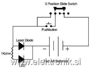

na temu linku sem zasledil zanimiv projekt...
http://www.felesmagus.com/pages/lasers-howto.html

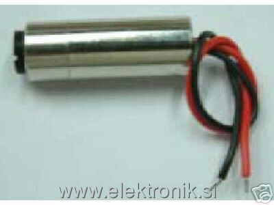

Sedaj me pa zanima... a je to možno narediti z navadnim laserjem od pointerja, oz jaz sem ga dobil v nekakšni stari libeli, ki je s pomočjo laserja pokazala celotno ravnino... laser izgleda približno tak, kot je na sliki... se pravi, se da to narediti s tem laserjem, ali mora biti laser prav od DVD rekorderja?

Z varnostnimi ukrepi sem seznanjen...vem, da je laserska t.i. svetloba zelo nevarna za oko... ampak ni mi jasno, kako deluje zgornje vezje? a bi za ta namen res rabil laser iz DVD-RW-ja, da bi recimo počil balon z njim. ali je za ta primer dovolj močan že moj laser iz libele?

Z laserjem iz libele ne boš naredil nič.
Saj zato pa je v libeli in lahko svetiš z njim prosto okrog brez nevarnosti...
Si si prebral TOLE temo?
Če želiš kaj takega kot je na sliki, boš rabil vsaj pol miljona tolarjev....

Pol miljona je samo 900mW laserski izvor.
Potem rabiš še odklonski sistem, ki te pride okrog 400 kSIT če hočeš nekaj bolj kvalitetnega, recimo od CT-ja.
Z unovčevanjem je težko, ker je na trgu ogromno cenene kitajske šare, ki ima efekt slabši kot navadna žarnica...
