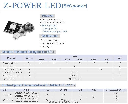

@MarE69, misliš da bi potem tri takšne 5W LED:
... s to Wide Beam lečo že skoraj nadomestile kakšno avtomobilsko meglenko ali celo kratko luč? (vem, da oblika snopa ni čisto prava ... zanima me bolj primerjava moči)

MarE69 je napisal/a:
S tremi 5W LED se boš približal že kakšnim 1000 lumnom..
Malo pretiravaš..
Po njihovi specifikaciji, da ena Z power 'pure white' 5W LED-ica pri Ta = 25oC, I = 1.4A okoli 178 lumnov 'worm white' pa 120 lumnov.
Cree® XLamp® XR-E LED da 136 hladne ozirom 110 lumnov vroče svetlobi že pri 0.7A . Okoli 30% manj gretja. Cool
LP GJ
No ja, jaz sem gledal specifikacije za P4, ki je 100lm/W, LED pa je 5W, pa 20% gre v gretje, tako ostane 400lm pri 4W.
Amm.. oglej si njihov datasheet še enkrat..
Več kot 240 lumnov pri 5W ne boš spravil iz njih (pa še te morajo biti odbrane in posledično dražje) seveda v tem primeru morajo biti ustrezno hlajene. Rolling Eyes
No prilagam delček datasheeta..
Aha pa 'worm light' je tista, ki šteje, torej sva padla na 120 lumnov pri 5W. Confused
LP GJ
