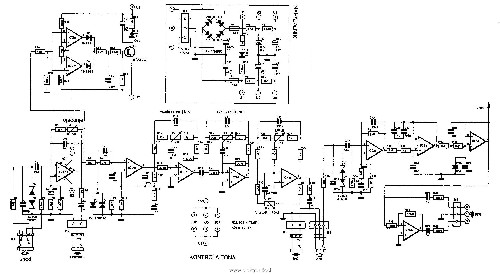

Živjo
Imam en manjši problem. Izdelal sem predojačevalnik za kitaro, po priloženi predlogi in po prvih testiranjih že takoj niso delali filtri, potenciometre lahko vrtim v nedogled in ni nobene spremembe na izhodu. Pregledal sem že vse živo na vezju in nisem našel nobene napake. Lepo bi prosil če bi mi kdo znal kaj pomagat.
hvala
 Velikost datoteke:  436.57 KB
 Pogledana:  90 krat

Tomaž, kaj signal ti predojačevalnik ojača? Samo delovanje filtrov se da najlepše opazovati, če čez predojačevalnik spustiš neko muziko. Sama shema je videti vredu, tako da imaš najverjetneje napako nekje na vezju. Za reševanje takega probljema je najlepše uporabiti osciloskop, s katerim gledaš izhode za posameznimi operacijskimi ojačevalniki v veji signala. Z unimerjem pa izmeri, če imajo vsi vredu napajanje.
Predloga tiskanine je že bila izdelana, ali pa si jo izdelal sam?
Včasih pomaga kaka fotografija, pa da vidimo.
73 de S55WT, Janko

Gledam vezje. Narisano je točno tako, kot da je iz Elektorja. Elektorska vezja imajo precej pogosto popravek v eni naslednjih številk..... Ker vezje ni omenjeno ne elektorjevem webu, pomeni, da je starejše od leta 1998.

Ali za izdelavo vezja uporabljaš točno ta načrt? Kopija je zelo slaba in ravno v filterskem delu manjka ali skoraj manjka nekaj pomembnih žic. En primer na priloženi sliki.
Jur
 Velikost datoteke:  8.81 KB
 Pogledana:  4904 krat

Jur, če gledam shemo v večji ločljivosti, mi jo windowsi avtomatsko zmanjšajo na velikost ekrana. Če pa sliko vseeno na koncu razširim in se z drsnikom premikam po njej, so pa te povezave, ki jih navajaš, pa tudi druge, vidne.
Meni izgleda načrt vredu. Napaka mora biti na tiskanini. Kaka slika bi bila dobrodošla, za morebitno nadaljno razpravo.
