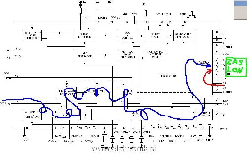

TVji, ki imajo VGA vhod imajo bolj kvalitetno računalniško slike. Tik pred katodno cevjo ima tak televizor multiplekserski chip, ki pripelje VGAjevski RGB signal direktno iz vhoda na katodno cev. Zaradi tega je kvaliteta slike neprimerljivo boljša kot SVHS ali compozite. Pri kompozitnem in podobnih signalih je potrebno RGB barve sestaviti v en signal tako, da gredo po eni sami žici, potem pa je potrebno to spet razdeliti nazaj na tri barve. Vse to pa vpliva na kvaliteto. Pri TV VGA vhodu pa gredo tri barve iz računalnika skoraj takoj na zaslon.
Še vedno pa je resolucija in refresh slike omejena z resolucijo in refreshom televizorja.
Na priloženi sliki je vidna pot video signala (označeno modro) in RGB VGA signala (označeno rdeče) od vhoda v televizor do katodne cevi (označeno zeleno). Zaradi tega pride do razlike v kvaliteti.
Jur
