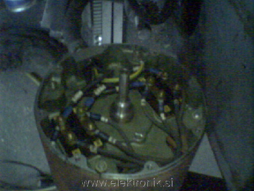

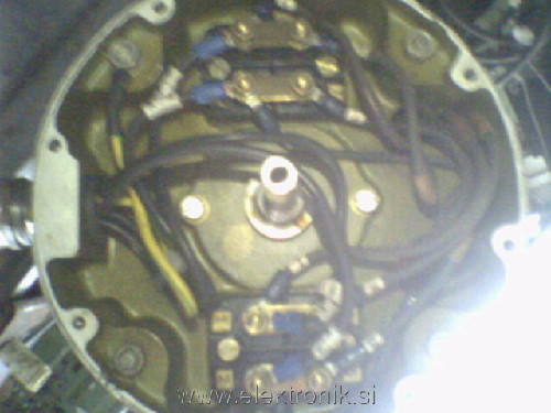

PrispevekObjavljeno: Pon Apr 02, 2007 7:45 pm    Naslov sporočila:   Odgovori s citatom
motor ima 4 žice.
motorček
 Velikost datoteke:  61.18 KB
 Velikost datoteke:  70.21 KB

PrispevekObjavljeno: Tor Apr 03, 2007 10:22 am    Naslov sporočila:   Odgovori s citatom
Glede na to, da ima motor 4 žice (dve navitji), skoraj ne moreš skuriti ničesar, če poizkušaš menjati med seboj priključne žice. Med menjavo žic ugasni napajanje kontrolerja.
