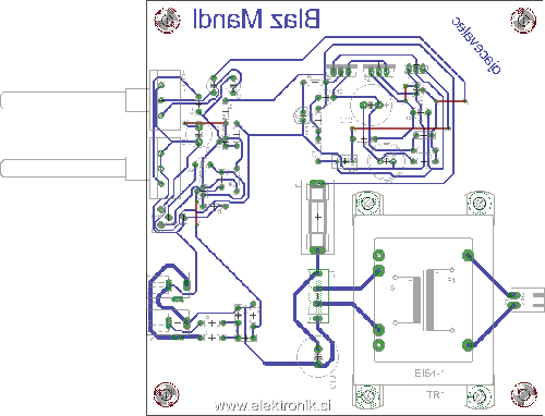

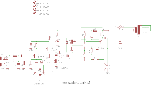

No, uspelo mi je nekako narisati vezje...sedaj pa bi bil zelo hvaležen, če bi nekdo z več znanja in svežimi mislimi to analiziral, kar bom storil tudi sam, ko si sprintam. Ampak vseeno lahko kaj spregledam.
Spodaj so png slike:
Delam pa po tem projektu: Klik

PrispevekObjavljeno: Ned Sep 13, 2009 5:05 pm    Naslov sporočila:   Odgovori s citatom
Živjo sicer si nisem ogledoval sheme grozno natančno Whistle samo moti me transformator( v originalni shemi ima sredinski odcep ki je vezan na maso) in masa preko kondenzatorja, ne vem mogoče se motim d'oh! ?

PrispevekObjavljeno: Ned Sep 13, 2009 5:26 pm    Naslov sporočila:   Odgovori s citatom
Jaz bi dal med potenciometri malo več razmaka, seveda odvisno od gumbov! Vezje obvezno prilagajaj ohišju, ker kasnejša izdelava ohišja po meri zna biti draga!

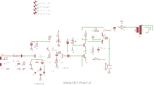

PrispevekObjavljeno: Ned Sep 13, 2009 6:14 pm    Naslov sporočila:   Odgovori s citatom
Preglej še enkrat napajalni del. Minus od usmerniškega mostička imaš vezan na plus kondenzatorja, minus kondenzatorja pa je na nekem dvignjenem potencialu. Tako ne bo šlo!
Če imaš transformator, kot je narisan, uporabiš gretz, minus spojiš z maso med + in - pa daš ta tvoj kondenzator.

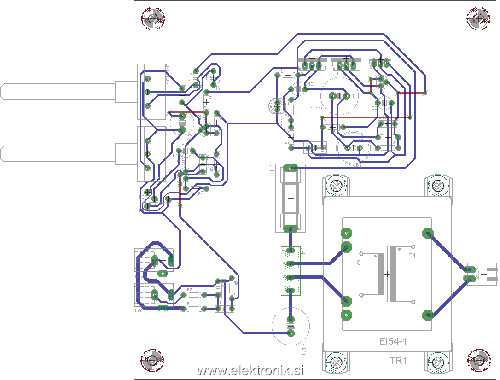

Dobro. Če prav razumem, je potem popravek tak:

PrispevekObjavljeno: Ned Sep 13, 2009 8:40 pm    Naslov sporočila:   Odgovori s citatom
Glede na aplikacijo (ojačevalnik za zvočnik) se mi zdijo napajalne vezice pretanke.
ljudsko
Pridružen-a: Pon 31 Mar 2008 8:19
Prispevkov: 1184
Aktiv.: 5.64
Kraj: Koroška-Mežica
PrispevekObjavljeno: Ned Sep 13, 2009 9:30 pm    Naslov sporočila:   Odgovori s citatom
Katere napajalne? Iz 230V na trafo in naprej na mostiček, ali tiste, ki grejo na priklop za zvočnik..Torej drugih napak ni, kar se tiče samih povezav. To odebelim in je to to?

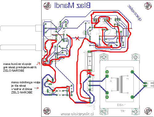

Tiste od varovalke do tranzistorjev, med tranzistorjem in zvočnikom in nazaj do blokirnega transformatorja. Na kratko vse, po katerih teče zajeten tok.
Vidim tudi, da imaš razporeditev mase in napajanja zelo slabo. Tako kot je zdaj, ti bo ojačevalnik vsaj brnel, če ne kaj hujšega. Autorouter mogoče? Wink
V prilogi sem malce "dopolnil" tvoj načrt. Vezi označene z rdečo moraš odebeliti.
Glede na to, da si (očitno) še začetnik, ti bolj priporočam izgradnjo kakšnega že zdizajniranega ojačevalnika, ki preverjeno deluje v praksi. Na net-u imaš tega ogromno.

PrispevekObjavljeno: Pon Sep 14, 2009 6:57 am    Naslov sporočila:   Odgovori s citatom
jjakob je napisal/a:
Ne, nisem uporabljal autorouterja. Ne razumem pa kaj misliš s tem, da grejo mase zelo narobe. Kaj pa če v celo vezje dodam polygon?
