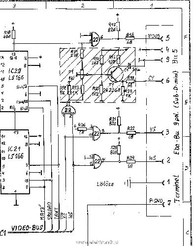

Prijatelj ima problem s starim merilnim strojem - crknil mu je prastari monitor. Je pa ta monitor z 9-pinskim konektorjem, izhode pa ima na TTL nivojih. Zanima me, ali obstaja kak adapter in prilagodilnik, da bi namesto starega monitorja uporabil kar navadnega vga?
Pripenjam še sliko dela naprave z izhodom za monitor.
Hvala za nasvete in pomoč.

Če gre za barvni monitor z 9 pinskim (ja, tudi taki so včasih bili) konektorjem (TTL), bi lahko na tak izhod priključil novejši monitor z analognim vhodom. Potrebno je pravilno povezati žice med seboj (Red, Green, Blue), mase in sync signale. Ti signali (sync) bi lahko bili problem. Novi monitorji imajo ločena signala za horizontalo in vertikalo. Stari signal pa je lahko SOG (sync on green), ali oba synca na eni žici. Nekateri monitorji tudi to podpirajo.
Po priloženem načrtu (če je pravi) pa gre za črnobeli sistem. Hercules kompatibilni monitor. Pin 6 je video signal. Na barvnem monitorju verjetno ne bo šlo. Lahko bi poizkusil: sync signala (pin 2 in 3 na načrtu) zvežeš normalno, pin 6 (video signal) pa na en barvnih vhodov monitorja. Slika bi bila tako ali rdeča, ali modra ali zelena. Možno pa je, da monitor ne bo hotel zaradi neprimerne hercules refresh frekvence pokazati nič.

Eh, popravek:
Video izhod je na pinu 5. To je povsem digitalni izhod (ima dva nivoja: svetlo in črno). To pomeni, da je sistem črnobel. Video generirata IC 21 in IC20 na pinu 13 in ga invertira IC 22. Pin 6 je kompozitni video. Vezje okoli tranzistorja T1 in IC22 (pini 1,2,3) seštevajo videosignal in sinhro impulze v kompozitni video.
Če so horizontalne in vertikalne frekvence prave, bi ga lahko mogoče gledal na televizorju z video vhodom. Ali pa na monitorju z kompozitnim vhodom.
Zadeva mora biti res stara, ker se video signalov že precej časa ne generira z shift registri.

Dobro bi bilo pomeriti dejanski frekvenci sinhronizacijskih impulzov (osciloskop !), ker takole vsi samo ugibamo kaj bi oz. ne bi delovalo. Ce sta ti frekvenci znotraj podrocja katerega od multisync monitorjev ali TVjev, potem se da prikljuciti nov oz. novejsi kot originalen monitor.
Vezje, ki razbije sync signale, ni problem narediti, level shifterjev tudi ne, vse kar potrebujes so izmerjeni konkretni podatki za to masino.

Kot ti je bilo svetovano, pomeri frekvence obeh sinhro impulzov.
Predvidevam, da šrafiran del na načrtu ni zlotan na grafični karti.
Če so sinhro frekvence enake televizijskim, potem zlotaš še šrafiran del in dobiš kompozit video.
Če so sinhro frekvence in polarizacija ( impulzi iz 0V v H ali obratno) enake npr. herkulesu, potem samo prevežeš signale na konektorju, tako, da pridejo signali iz kartice na ustrezno mesto herkules monitorja.

Hm, na prvi pogled izgleda načrt kot del kakšnega navijalnega stroja Meteor?
No pri nas v firmi smo zadevo rešili tako da smo na Bolhi našli star Hercules monitor in ga priključili namesto starega. Je pa potrebno preveriti kakšna je frekvenca horizontale, da se ne uniči monitorja.

No, zadeve ne morem pomeriti, ker je nekje na hrvaškem. Gre se pa za stari merilni stroj za finomehaniko, tipa niti ne vem. Monitor je zelen in ni integriran v ohišje. Osnova tudi ni PC ampak nek namenski procesorski sistem - imam del načrta, ki obsega tudi del, ki sem ga pripel na forum.
Najpametneje se mi zdi probat poservisirat monitor. Ampak bo pa verjetno problem monitor preizkusit (razen na originalni mašini).
